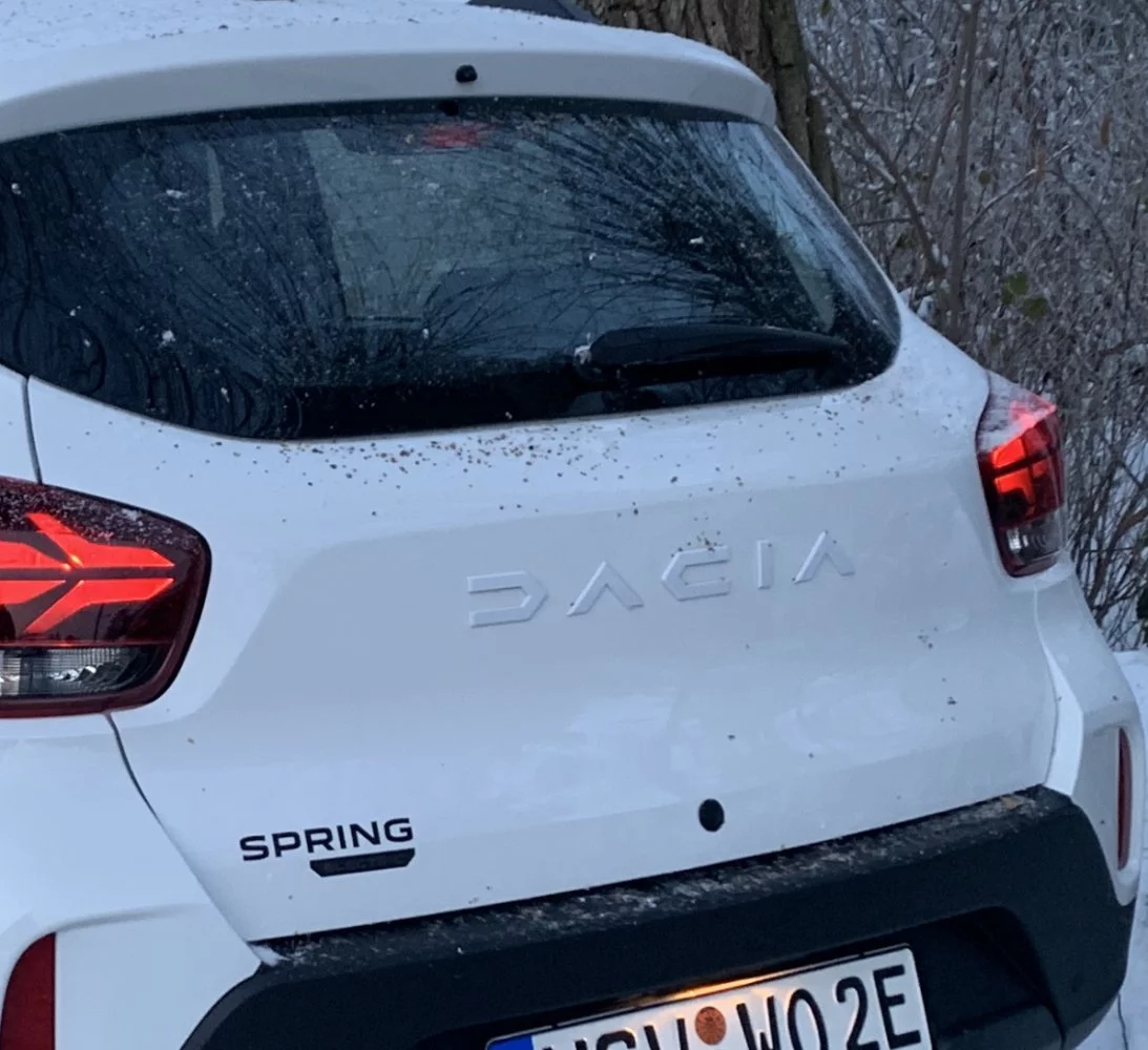

Knopf oben, N in der FIN, lt. App MY22, Tiefschläfer, keine Vampirthemen :)
Tipp bei der Google-Bildersuche mal Dacia Spring Heck ein.
Dort siehst du (u.a. beim neuen Modell), dass der Knopf nur 2-3cm über der Chromleiste sitzt.
Bei älteren Fahrzeugen, die dort auch zu sehen sind, sitzt der gute 10-12cm höher.

...und bei Herstellungsdatum 7/22 hast Du den Heckklappenknopf noch oben? Oder Schreibfehler, und er ist doch unten?
Brauchst nicht messen, ist eigentlich recht offensichtlich. Hier ist der Knopf unten.
Bei meinem Vorführer war der Knopf oben, man musste die Hand schon ziemlich spreizten, zum Entriegeln und Öffnen.
