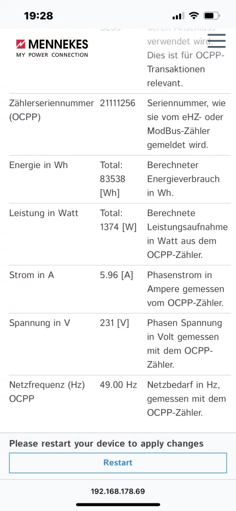

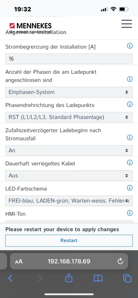

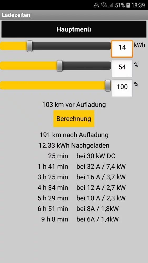

Ich habe folgendes Problem. Habe mein Spring jetzt fast 2Wochen und bin bisher sehr zufrieden. Ich bin im Besitz einer Mennekes Chargecontrol 11kw wallbox und das Laden des Spring dauert fast 17 Stunden von 3% bis 100 %. Ich hatte die Wallbox auf Drei -phasigen Betrieb und jetzt Umgestellt auf Ein - phasigen Betrieb.
Nach der Umstellung ging es kurz mit 3,7 kw nach etwa 5 Minuten wieder das gleiche Spiel von 54 % bis 100 % etwa 7,5 Stunden. Hat von euch schon mal einer das selbe Problem gehabt ? Mach ich irgendetwas falsch? Die Einstellungen an der Wallbox sind korrekt. Ich bin selbst Elektriker ! Für eure Hilfe schon mal Danke !!
