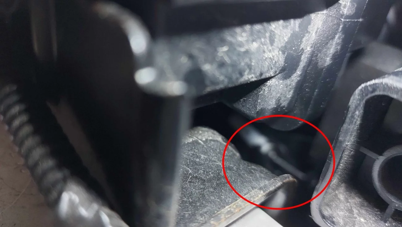

So hier mal die Bilder leider ist das mit 2 Händen nicht so einfach, da man zusätzliche Beleuchtung benötigt.
Da ist der Zug eingehängt, mit einem Schraubendreher und Silkonspray kann man das dann wieder gangbar machen.
Am besten die Mechanik mal ansehen bevor nichts mehr geht, eine zweite Person die im Wagen dann am Hebel zieht ist nötig.
