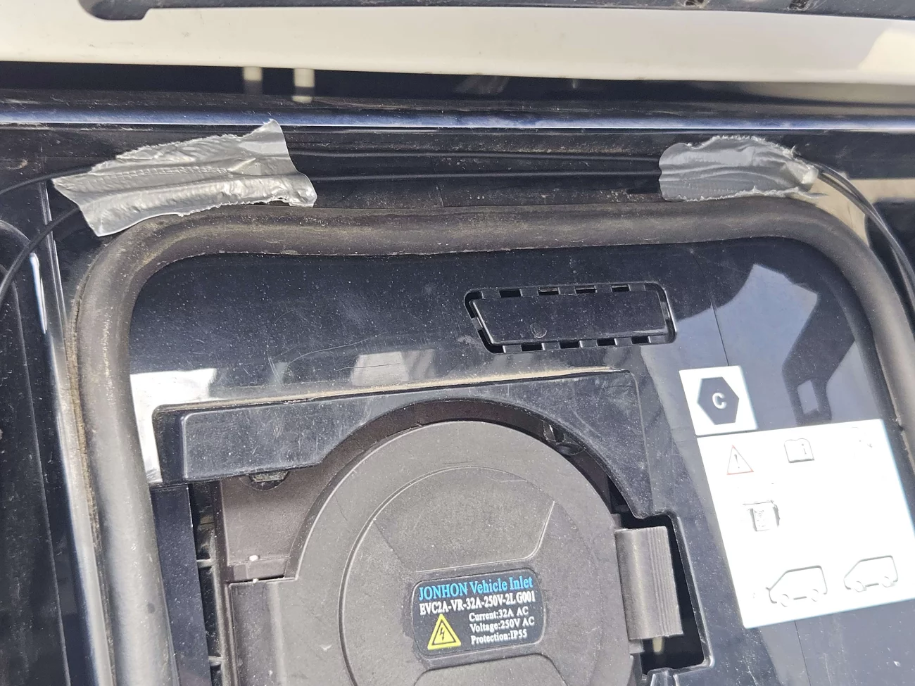

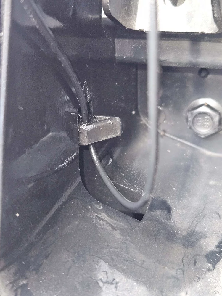

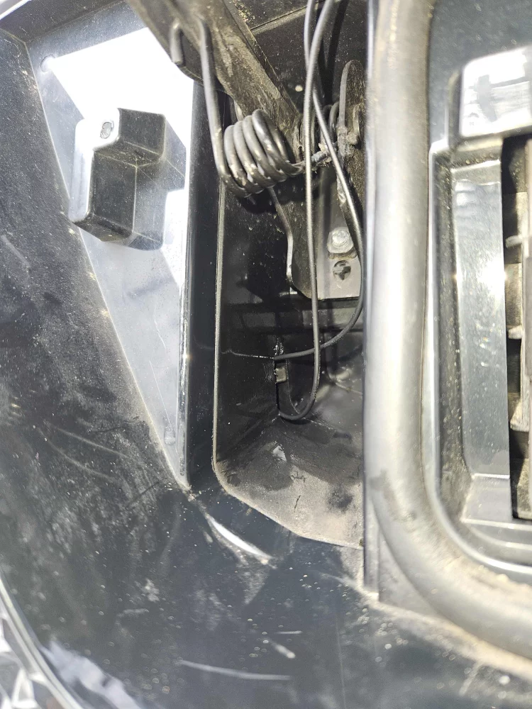

Ich habe mir mit einem heißgemachten Schweißdraht je ein Loch in die Verriegler gemacht und dann ein TPU Filament Draht durchgezogen, wenn es jetzt wieder hängt kann ich einfach daran ziehen.
Du ziehst dann dran um eine Vereisung zu sprengen oder wie darf ich das verstehen? Ich habe erst gedacht das wäre ein Heizdraht, der seltsam verlegt ist.

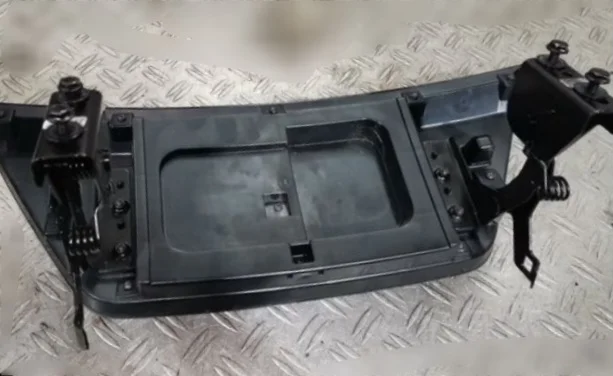

Wenn Du sagst die Klappe geht hoch wirst Du die haben die auch in Post #23 abgebildet ist. Kann mir nur vorstellen das die Stifte nicht ordentlich arbeiten. Schon sauber gemacht/Druckluft und auf Gängigkeit geprüft? Geölt?
Okay, dann machen wir hier weiter wenn deiner Bj. 2022 ist, ein neues gleiches Thema und auch noch im Spring 2 Bereich brauchen wir nicht unbedingt.
