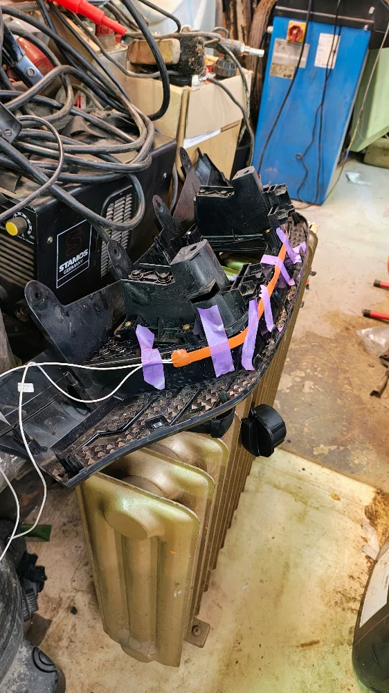

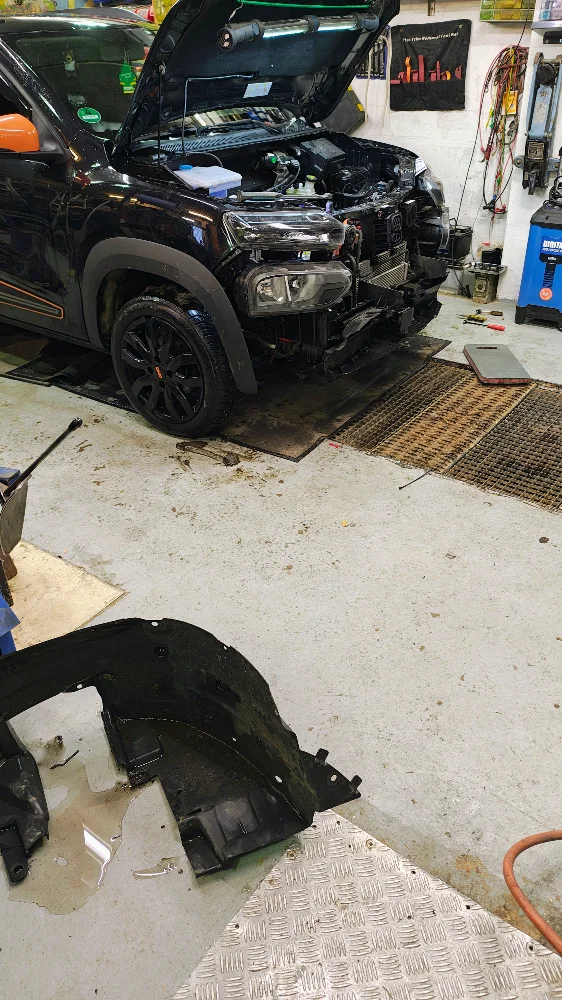

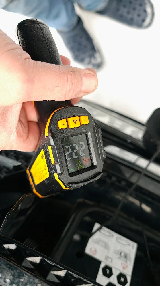

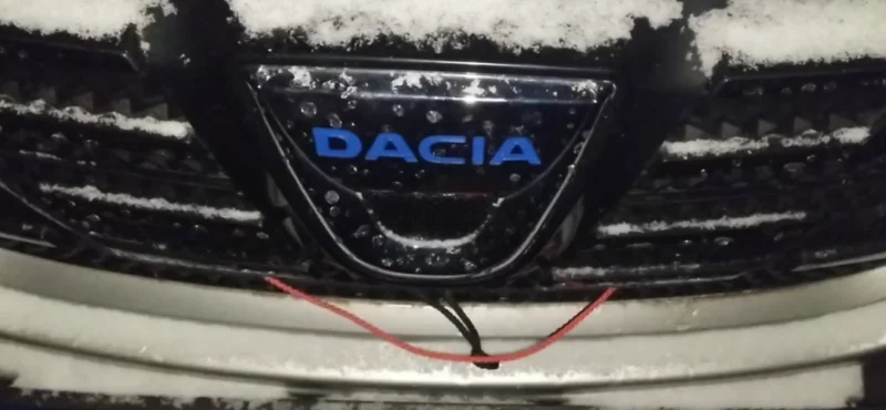

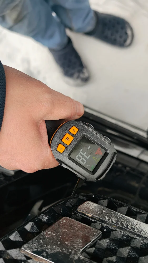

Haben dann auch Mal angefangen, Wärme Therapie für den Nasenlader zu basteln :geek:

Du hast den Heizmantel an die Front angebracht - nicht an der Ladeklappe?
Ich hoffe, der Aufwand hielt sich in Grenzen.
Oder musste die Front für einen anderen Eingriff ohnehin abgebaut werden?
Wichtig erscheint mir (das erkenne ich auf den Fotos nicht gut), das eine installierte Heizung wirklich komplett die Ladeklappe umläuft.
Wenn der Spalt unten nicht beheizt ist, sammelt sich dort das aufgetaute Wasser und könnte dort bei niedrigen Temperaturen wieder einfrieren.
Bis auf die berechtigten Einwände von @Hans , willkommen im Klub der paar Ladeklappenheizer!

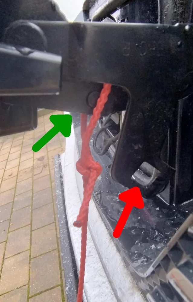

Für alle, denen meine Lösung zu aufwändig ist: es geht auch ohne Schlüssel und Schraubendreher, 50cm Schnur und zwei Knoten genügen.
Die Schnur wird bei geöffneter Klappe rechts und links an den Scharnieren verknotet.
Hier die linke Seite (in Fahrtrichtung). Der äußere Blechstreifen (roter Pfeil) hat das quadratische Loch, in dem der Verschluss einrastet. Den lassen wir in Ruhe. Um den innere Streifen mit dem Gelenk (grüner Pfeil) fädeln wir die Schnur und verknoten sie. Das Gleiche machen wir auf der rechten Seite. Bei geschlossener Klappe sieht das dann so aus;
Die 50cm sind so bemessen, dass bei geschlossener Klappe eine behandschuhte Hand zwischen Schnur und Klappe passt.
Heute Abend konnte ich gleich die Funktion prüfen. Die Klappe war wieder zugefroren, diesmal habe ich den Öffnerhebel links unter dem Lenkrad nicht mit dem Sicherheitsgurt, sondern mit einem reingestopften Handschuh arretiert. In dieser Situation beginnt das Video:
Ein kurzer Ruck und die Klappe ist auf - und ohne Klappenheizung sogar 400m Reichweite gewonnen.

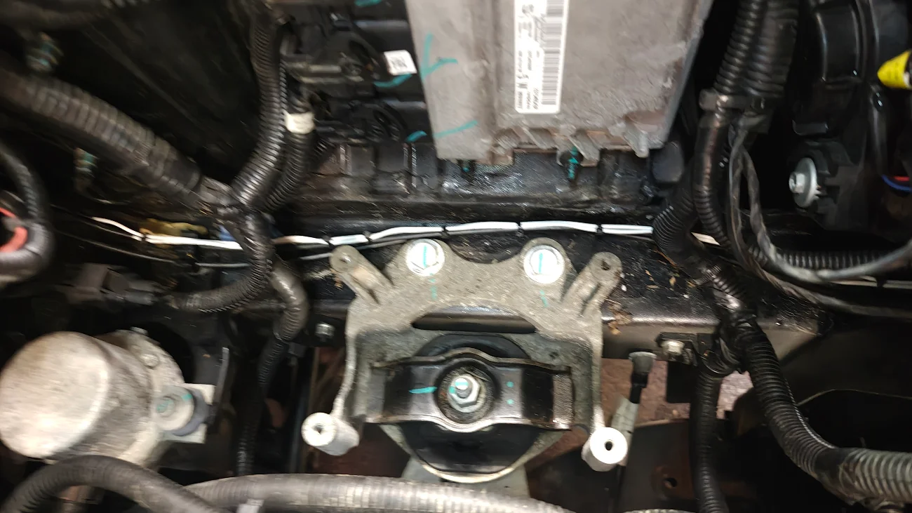

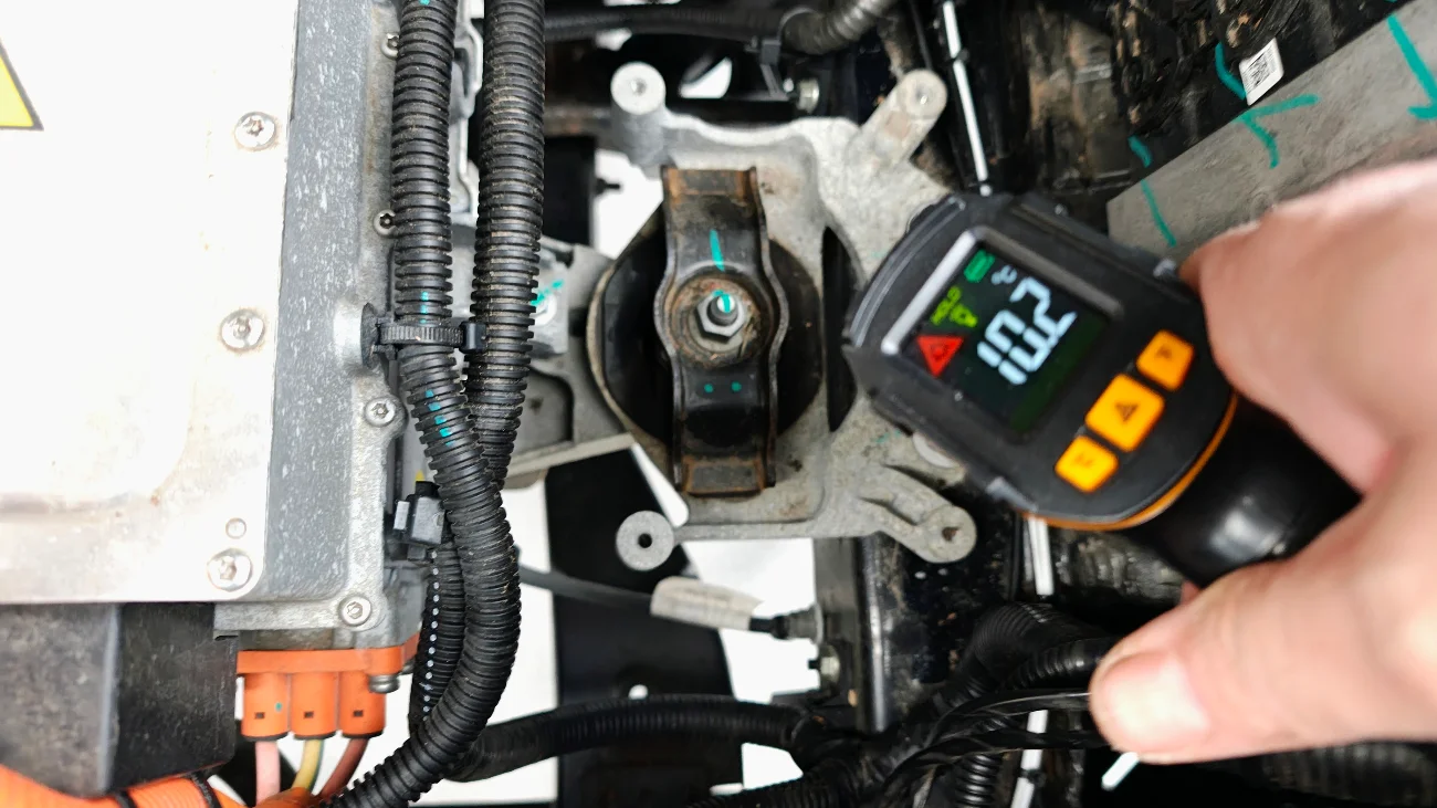

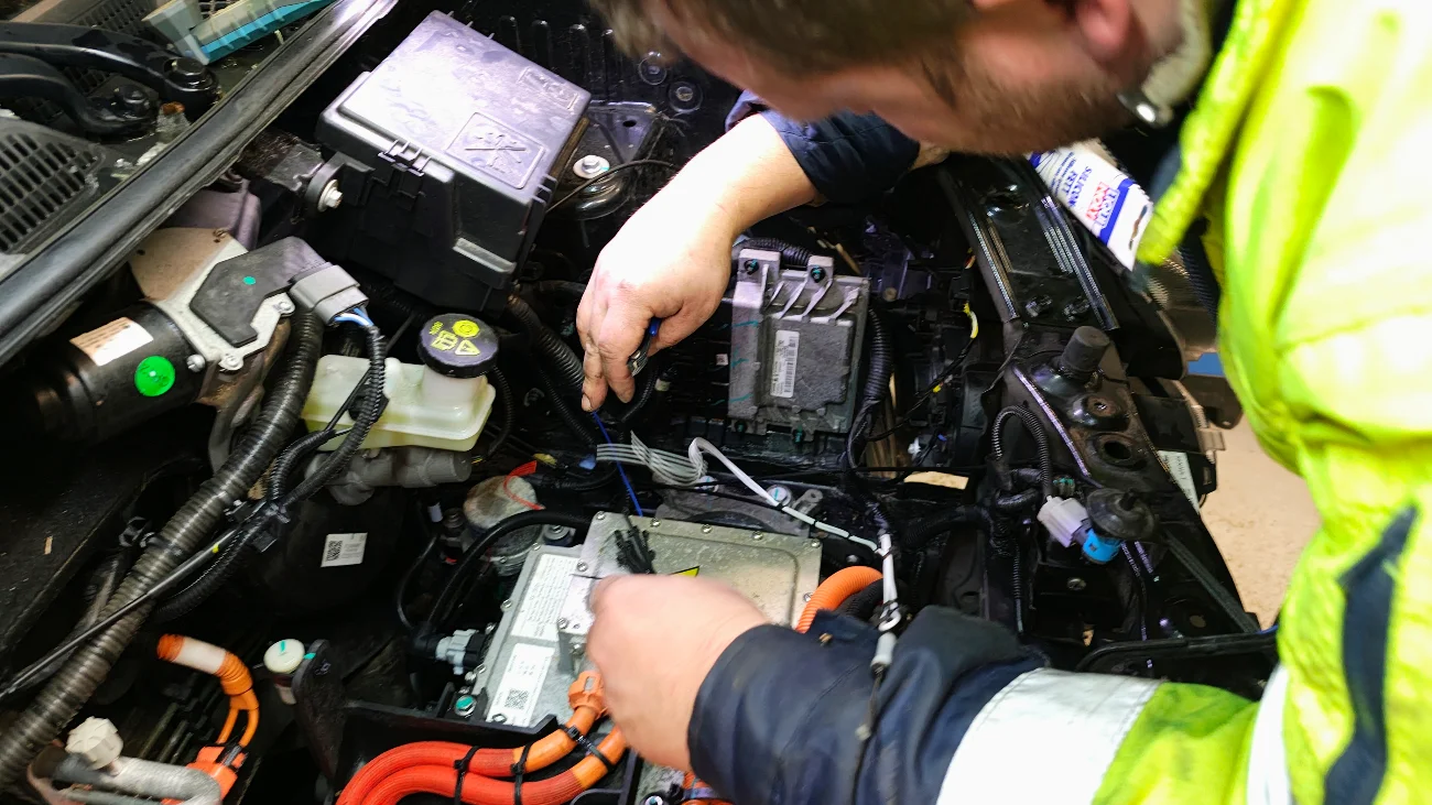

Der 'silikonheizer' ist innenliegend wofür leider vorne alles runter musste. Er geht unten komplett und dann jeweils um die Ecke in ~6cm, in etwa da wo ich immer die Frost Pfropfen hatte. Morgen früh Mal nach messen wieviel Grad der Kunstoff schafft. desweiteren hat der komplett Bowdenzug einen Heizdraht als kuschel Partner bekommen ^^ sowie eine komplette Schmierung erhalten.
Der Vogel der sich den Schließ Mechanismus der Klappe ausgedacht hat gehört aber auch weg gesperrt ...
Bericht folgt was das Ding kann
