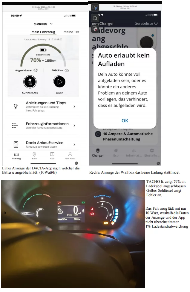

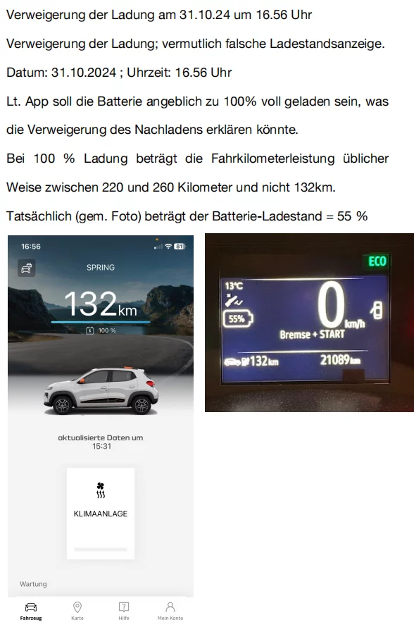

An der Ladestation liegt es mit Sicherheit nicht, denn viele haben hier im Forum inzwischen Ladeprobleme und es ist unwahrscheinlich, dass alle dieselbe Wallbox besitzen. Ich habe mal 2 Dateien angehängt mit Fotos die meiner Meinung eindeutig Auskunft darüber geben, dass der Spring falsche Informationen herausgibt und die Wallbox (egal welche und ob mit oder ohne Chip) sich entsprechend verhält. Der Unterschied besteht einfach darin, zu welchem Zeitpunkt man das Auto an die Wallbox hängt und wie der Spring gerade "gelaunt" ist. Natürlich ist das ironisch gemeint. Aber wie die Ladeelektronik tickt weiß wohl keiner so genau und dass die Ver- und Entriegelung ebenfalls von der Ladeelektronik gesteuert wird, ist doch obligatorisch, denn die Ladung muss ja normaler Weise im Fall dass man den Stecker abziehen will, aufhören um Lichtbögen zu verhindern. Also wird die Ladeelektronik, wenn alles so funktioniert, wie es sein soll, auf den Funkschalter reagieren, damit den Ladestrom kappen und das Entriegeln des Ladekabels vornehmen. So zumindest ist es bei jedem Spring-Besitzer wenn er das Fahrzeug erstmalig fährt. Die Fehler treten dann nach und nach, zunächst sporadisch auf und letztlich wie bei mir dauerhaft so dass das Entriegeln nur noch mechanisch an der Notentriegelung möglich ist. Und dazu sollte man tunlichst vorher die Wallbox stromlos schalten bzw. dort das Ladungsende mitteilen, damit kein Strom mehr fließt.
Mich würde mal die Interpretation anderer Forenmitglieder der Fotos in der Anlage interessieren, wo der Spring nach meiner Ansicht falsche Daten ausgibt und daher die Ladung verhindert. Vielleicht hat ja einer eine Idee und meine Vermutung ist falsch?

Den Effekt aus Deinem "rechten" Bild, also die falsche 100%-Anzeige in der App, bei korrekter km-Angabe, habe ich auch von Zeit zu Zeit mal. Und andere Forumsnutzer offenbar auch, weil das hier auch immer wieder mal Thema war.
Allerdings hat es bei mir keine sonstigen weiteren Auswirkungen. Auch laden ist in dieser Situation bei mir weiter problemlos möglich (was mich auch nicht verwundert hatte, denn das Auto selbst zeigt ja den korrekten Ladestand an, weiß also, dass es nicht voll ist und geladen werden kann).
Daher hatte ich das Phänomen nicht dem Auto zugerechnet, sondern dem Dacia-Server oder der App.
Diese App-Anzeige erschien das erste Mal, als mir die Wallbox mitteilte, dass das Fahrzeug die Ladung verweigert. Der Spring war auch nicht dazu zu bewegen, Strom anzunehmen. Beim Einstecken des Ladekabels funktionierte die Verriegelung nicht, was neu war, denn zuvor funktionierte nur das Entriegeln nicht und musste manuell per Notentriegelung vorgenommen werden. In diesem Fall brachte es auch nichts, die Verriegelung manuell vorzunehmen. Der kleine rote Hebel zeigte einen deutlichen elektrischen Widerstand (also der Servomotor drückte summend gegen die manuelle Schalterbewegung).
Also in meinem Fall liegt es nicht an der falschen App-Anzeige oder dem App-Server sondern das Auto selbst verweigert die Ladung. Auch über die App war das Anstoßen der Ladung nicht möglich. Die Fehlermeldung habe ich heute nicht mehr wörtlich auf dem Schirm, aber sie deutete darauf hin, dass die Batterie voll geladen wäre. Erst als ich zum Auto kam und fahren wollte, stellte ich fest, dass ich die Strecke nach Berlin und zurück mit diesem Ladezustand nicht schaffe. Ich bin dann trotzdem gefahren und wollte dort nachladen, was aber nicht funktionierte und ich musste mir dort eine Unterkunft suchen. Zum Glück hatte ich am nächsten Morgen dann so viel Strom in der Batterie, dass ich wieder zurück kam.
Also wenn das Auto "weiß", dass es nicht voll geladen ist, dann würde es der Wallbox auch nicht das Signal zum Abschalten geben sofern dort keine Begrenzung der Lademenge eingestellt ist. In diesem Fall hat die Wallbox ganz klar signalisiert, dass das Auto die Ladung nicht zulässt. Insofern weiß das Auto nicht wirklich, wie voll die Batterie ist. Oder die Ladeelektronik hat einen anderen Schaden, der die Ladung blockiert.

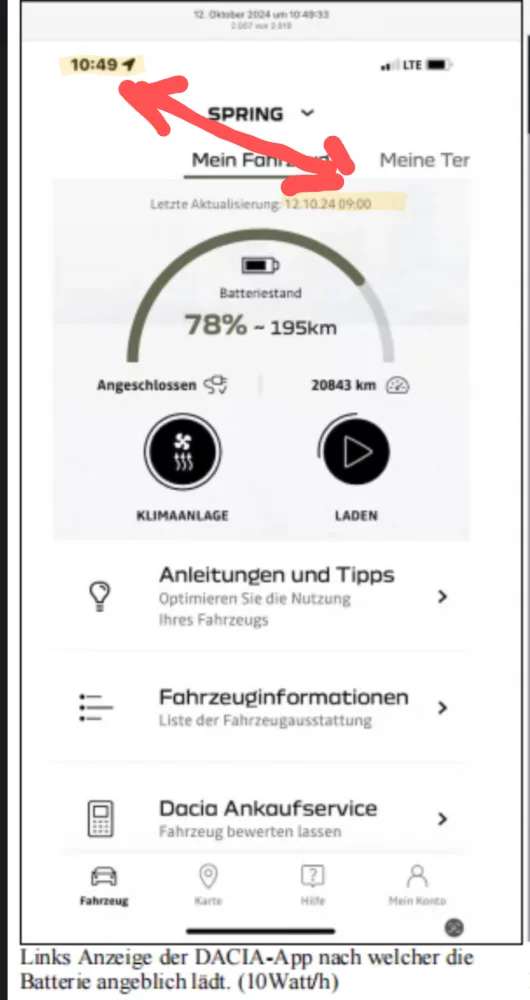

Die Daten in der App waren gar nicht aktuell.
Die letzte Aktualisierung lag knapp 2 Stunden zurück:
Damit lassen sich zumindest die Unterschiede zwischen der App-Anzeige und der Anzeige im Fahrzeug erklären.
Das ist das Problem, wenn man in der Garage steht, wo kein Mobilfunknetz besteht.
Das ist mir zu spät aufgefallen, sonst hätte ich das Auto rausgefahren und dann hätte man gesehen, dass in der Zeit nix passiert ist. Wir leben nun mal in Deutschland .
