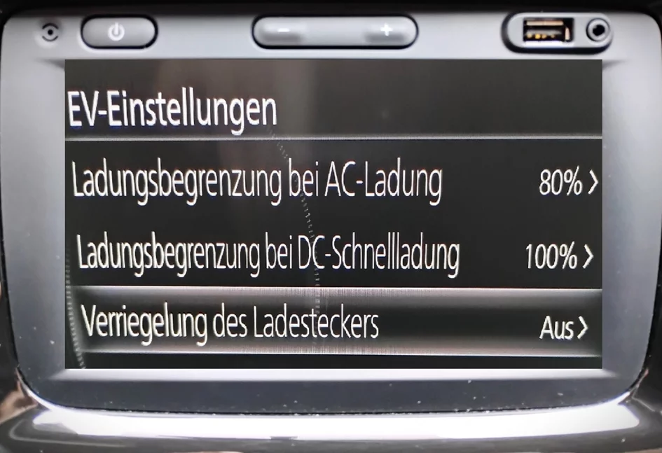

Habe die Steuergeräte umprogrammiert und somit die Verriegelung des Ladesteckers deaktiviert.
Endlich keine Sorge mehr, an der Ladesäule festzuhängen!
Das geht aber nur bei den Fahrzeugen mit ComfortPlus.
Bei den Standardvarianten ist ja kein solches Display drin, sondern nur das "einfache" Radio. Da geht das auch, ist aber ein wenig umständlich:
Um die Verriegelung des Ladesteckers zu deaktivieren, muss man das Radio einschalten, innerhalb von 5 Sekunden nach dem Einschalten auf "SETUP" gehen und die Stationsspeicher in der Reihenfolge 4-2-1-6 drücken (Achtung: Modelljahr 2021: 4-4-4-4!). Anschließend muss innerhalb von 5 Sekunden die mechanische Verriegelung der Ladeklappe geöffnet und sofort wieder geschlossen werden.
Dann verriegelt der Ladestecker fortan nicht mehr.
Aktivieren genau wie oben mit Stationsspeichercode 6-1-2-4 (bzw. Modell 2021: 3-3-3-3).
Bei mir hat das problemlos funktioniert.
