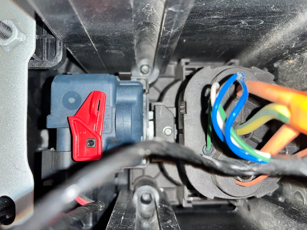

Hier das versprochene Foto

Für die Notentriegelung Fotos ? Ausgerechnet von mir ? Aber BITTE doch :
Die beiden Videos von mir im Post #49 sind dann selbsterklärend.
Wurde nach ewigem Hin-und Her von Dacia getauscht. Natürlich nicht nur die Entriegelung von Küster einem deutschen Hersteller, der genau die gleichen Modelle auch an BMW verkauft, nein es wurde die komplette Ladegerät-, Kabel-, DC-Typ2-Buchsen- Einheit getauscht. Ca. 6500 Euro anstatt die 150,- für die Ver-,Entriegelungseinheit oberhalb der Ladebuchsen.
Also, meinen Dacia hat das mal so richtig aufgewertet 😁
