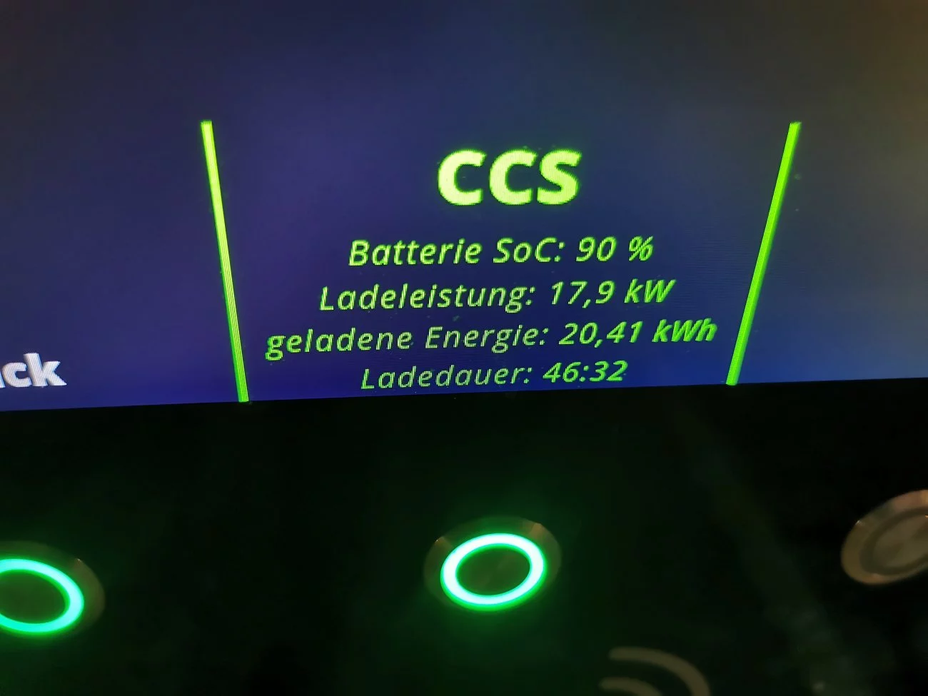

Gerade sogar besser als die Tabelle geladen, bei 0 Grad und vorgeheizt auf der Autobahn
edit: bei 93% noch 16,3kW

Hast einen schnitt von 26,33 kWh geladen 20,41 ÷46,5x60
Und das ist das was ich meinte
Mit einer Ladung bis 60/70% bekommst 32/30 kw die Stunde in das Auto liegt natürlich dann ob du jetzt mit 90% durchfahren kannnst oder ob du eh noch mal laden must zB 30% um ans Ziel zu kommen wenn man eh noch mal laden muss wäre eine 2 mal Ladung mit bis 60 % schneller
Er lädt eh schon nur mit etwas über 30 kWh da muss man es schon ausnutzen was geht

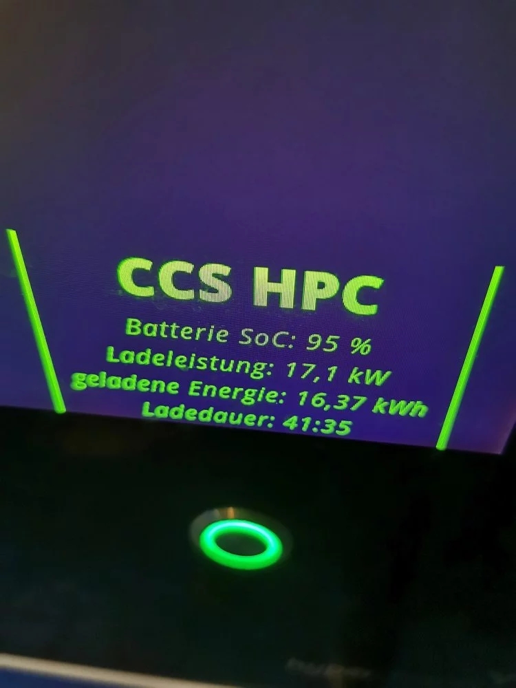

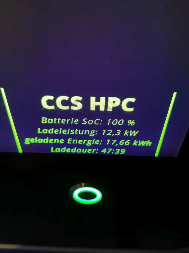

Auf der Rückfahrt auch nochmal geladen.
Das Bild vom letzten Posting war von ca 25% auf 90% (Hinfahrt).
Auf der Rückfahrt von unter 40% auf 100% geladen, wieder die Tabelle von ganz oben durchbrochen.
Vorher eine Weile Autobahn gefahren, die letzten 10min vor dem Laden den Akku "angeheizt" mit 120-130 km/h. Wenige Sekunden nach Erreichen der 100% abgesteckt (siehe Bilder unten) - mit 38% in Hamburg angekommen. Standard Tempomat Einstellung auf der Autobahn: 104 km/h.
Fazit: Mit Vorkonditionierung (warm fahren) ist schnelles Laden im Winter kein Problem.
