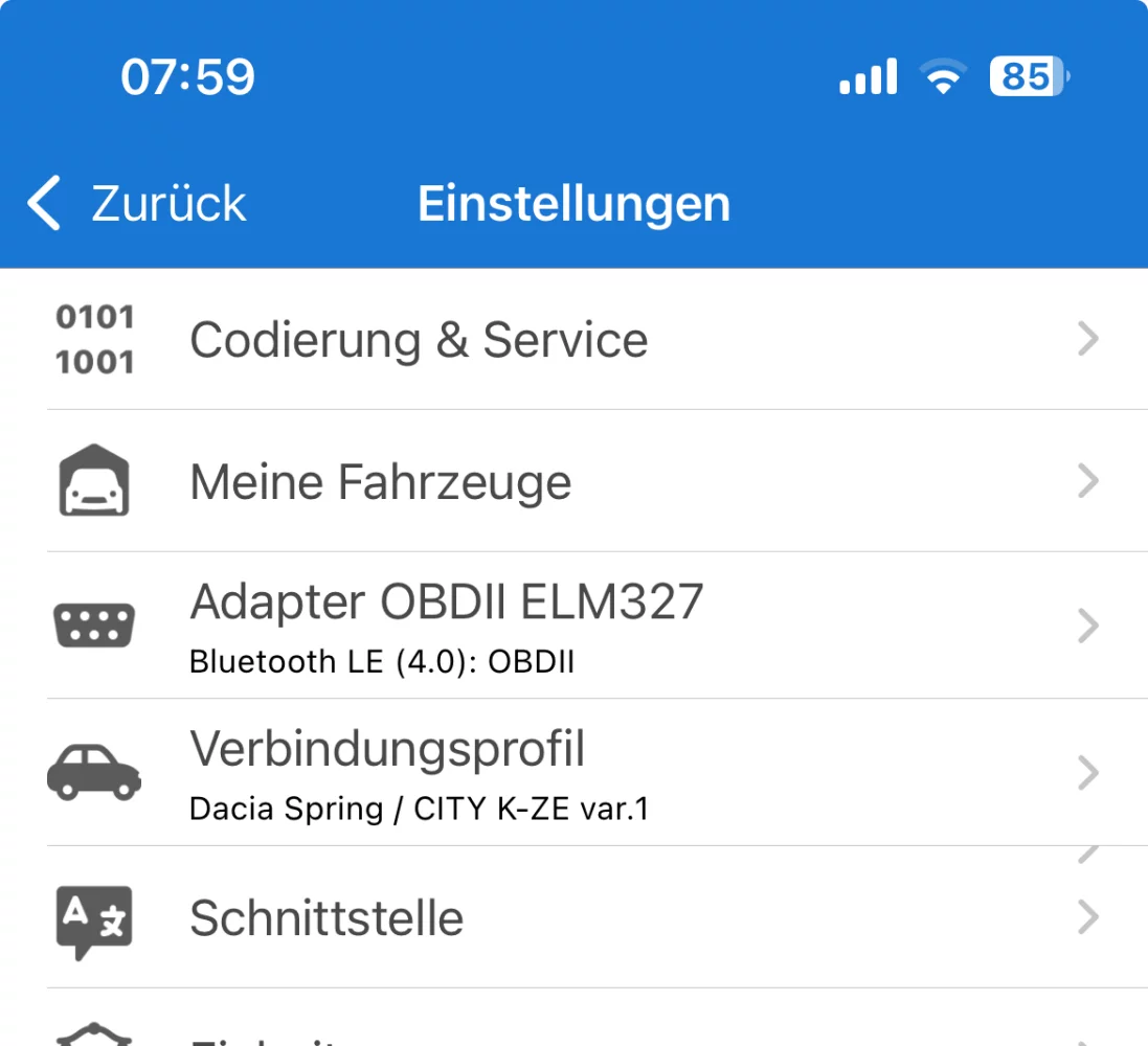

ich habe carcanner instaliert. allerdings zuletzt mit einem anderen auto verbunden. dort hatte ich das fahrzeug ausgewählt. wenn ich es jetzt am spring anstecke, finde ich die fahrzeugauswahl nicht mehr. wenn ich jetzt den ausslesevorgang starte macht er auch irgendwas, zeigt mir dann den partikelfilter vom vorherigen fahreug an. bin zu doof das reset zu finden. oder eine alternative obd app. kann mir jemand helfen?
Bei Carscanner auf der Hauptseite unter „Einstellungen“ kann man weitere Fahrzeuge hinzufügen und beim „Verbindungsprofil“ den Fahrzeugtyp wählen.

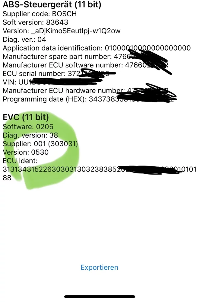

Mit carscanner kann man auch den Motorsteuergeräte-Softwarestand checken, oder?
Wäre interessant ob er ein Update drauf hat.

Gibt es eine Übersicht über diverse Softwarestände der Steuergeräte?
Die meisten Probleme und Softwareupdates gab es mit dem EVC Motorsteuergerät.
Es gibt 2 Versionen des Motorsteuergerätes (Hardwareseitig). Du hast das 05er (bis ca. Mai 2022 Herstelldatum). Danach kam die 06er Version.
Dein Softwarestand sollte 0520 (ohne Anti-Klong Update) oder 0530 betragen.
Kannst ja mal checken.
Siehe Screenshot von @Hans .
Kleine Übersicht über die Stände und Auswirkungen:
