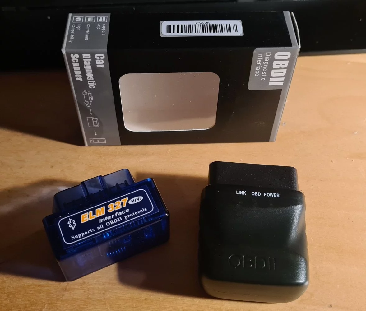

ich wollte auch mal weitere Infos von meinem Schlumpf per OBDII auslesen, aber dies ist ein unmögliches Unterfangen.
Daher meine Bitte, diese Magie mal als Anleitung für Anfänger herunterzubrechen.
Ich habe hier drei OBD Geräte: 2x ELM327 mini BT und ein OBDII Scanner mittlerer Größe die NICHTS auslesen können. Man sitzt stundenlang im Auto und schaut aufs Handy und es passiert ... nichts.
Die Verbindung zum Gerät funktioniert und ist aufgebaut. Aber weder
Daher wäre es sehr sinnvoll mal Geräte aufzulisten, die definitiv funktionieren. Bitte keine Mutmaßungen, den funktionslosen Schrott habe ich hier bereits rumliegen.

@vagant Ich bin mir eigentlich sicher das dein blauer ELM im Bild gehen muss.
Das ist die Doppelplatinenversion mit PIC Controller so wie es für mich aussieht.
Lese doch einfach mal hier im Forum nach, klar ein wenig suchen ist gefordert. Das mit dem Bluetooth connect haben so viele auch schon beschrieben mit CanZe...
Eine 100% sichere Aussgage bei Chinesenhardware kann auch keiner geben!
Die ändern jeden Tag was dran wenn sie wollen....
Der funktioniert bei mir einwandfrei.
Nutze ihn mit PC und Pyren über WLan.

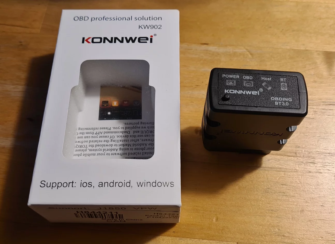

Habe doch das Konnwei OBD gekauft, da es günstig gebraucht bei eBay gab. Super einfach zu verbinden gewesen, sofort von CanZE erkannt und ich konnte alle Daten abrufen! Klasse :D
Jetzt muss ich nur noch herausbekommen, wie ich CanZE auf dem MediaNAV brauch bekomme ;)
Kann mir jemand sagen, wie man den Standard Pin des Konnwei 902 ändern kann?
Sonst kann sich ja jeder in der Umgebung des Fahrzeugs damit verbinden...
