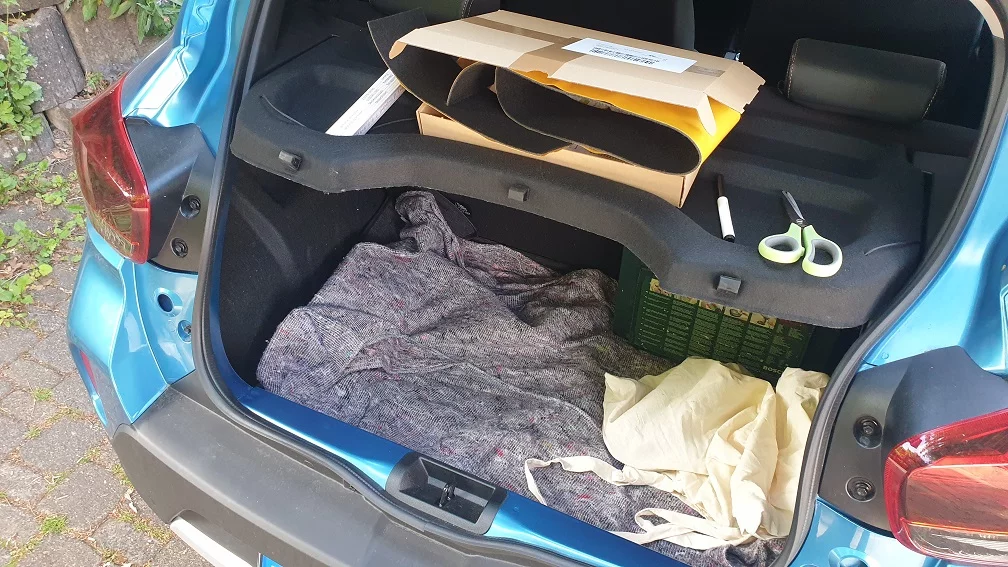

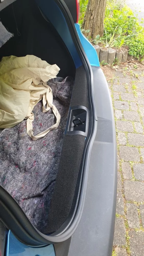

Ich dachte, ich gebe hier meine erste Modifikation auch mal kund:
Die Kofferraumkante schien mir einfach zu ungeschützt. Der Vorführwagen in der Business-Variante hatte dort einen Gummischutz, bei mir zeigte sich das bloße, lackierte Blech. Über kurz oder lang, schaben dort die Getränkekisten, Koffer, Taschen und Werkzeug drüber und schon zeigen sich dann irgendwann erste Kratzer und dann vermutlich Rost.
Ich habe mir Klebefilz in 3mm Stärke, 1m Länge und 10cm Breite für 6,75 Euro inkl. Versand bei eBay gekauft.
Angehalten, angezeichnet, zurecht geschnitten und angeklebt:
Schöne Grüße aus Siegen
Sylvia1968

Welche Stärke ist es den geworden?
Und ist es perfekt oder hättest du es dünner oder dicker genommen?
Hi, wie anfangs beschrieben, hatte ich mich für die 3mm Variante entschieden. Die ließ sich jedenfalls gut in Form drücken, was bei den dickeren 6mm vermutlich sicherlich erheblich schwieriger wird.
Das Zurechtschneiden war jedenfalls mit einer Schere schon bei 3mm eher Herausforderung. Bei einer guten Unterlade geht sicher auch ein ordentliches Teppichmesser. die 2,5mm Dicke würde vielleicht auch ausreichen - 6mm sind wohl zu dick und schwarz wollte ich definitiv.
Ich überlege schon jetzt, wo ich die Reste im Auto gut unterbringen kann ;)
