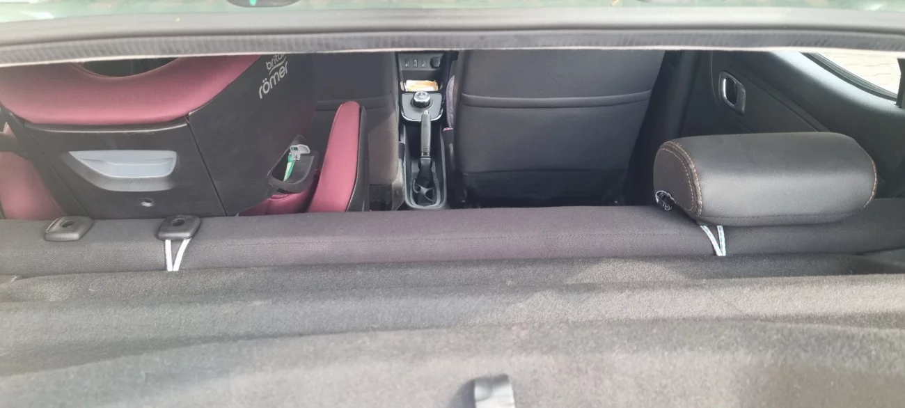

beim Öffnen der Heckklappe rutscht oft die Abdeckung etwas heraus, besonders wenn man die Bänder etwas gekürzt hat, damit sie weiter öffnet.
Beim Schließen der Heckklappe hindert sie diese am vollständigen einrasten, weil sie dann irgendwie im Weg ist.
Ich habe mir das mal angesehen und eine einfache Lösung gefunden:
Die Ablage hat links und rechts jeweils eine Aussparung, mit denen die beim Schließen an den unteren Enden der C-Säulenverkleidungen "einrastet". Warum auch immer.
Durch schräges Wegschneiden der Ecken nach außen hin kann die Ablage beim Schließen der Heckklappe nach innen rutschen und stört nicht mehr. Geschnitten habe ich mit einem Seitenschneider. Man kann diese Ecke auch einfach mit einer kleinen Rohrzange nach innen biegen. Das hat am Anfang auch funktioniert. Ich wollte die Kante der Heckablage aber auch noch "entschärfen" und habe Kederband daraufgesetzt.
Das Kederband war noch im Bestand und verhindert Ratscher oder Schnitte, wie sie ein User hier erlitten hat.
Die Modifikation ist sehr einfach, kostet nichts (ohne Kederband) und die Abdeckung nervt nicht mehr.

Habe die 2 Haken jetzt drin. Klappte gut. Ja, jetzt verstehe ich Dich, @Rainer K. , mit dem Biegen. Zum Glück ist der Kunststoff so weich, dass er nicht bricht, bis man die Haken da reingefummelt hat.
Aber wenn sie drin sind, ist super, und funktionieren!
Im Nachhinein hatte ich überlegt, ob man nicht die Kopfstütze nach oben rausnehmen kann während die Lehne noch verriegelt ist. Dann wär's einfach...
Weiß aber nicht ob das geht beim Spring.
Und ich kann mich gerade nicht aufraffen das zu testen...
Ist aber Wurscht, mit Hinbiegen des Haken ging es ja bei Dir auch.

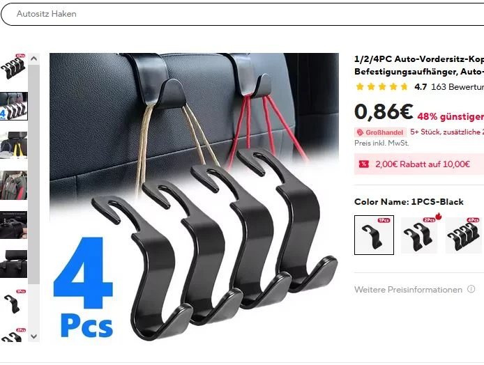

Na klasse - ich hatte 2 x den 4rer Pack bestellt, wegen 2 Springs. Gekommen sind gerade eben nur 2 einzelne Haken :-(
...und die sind aus Plastik. @Rainer K. Wie soll man die biegen können? Die lassen sich nicht plastisch verformen...
Oder hatte ich Dich falsch verstanden, und Du hast sie nur temporär verbogen, um sie einzuhaken?
So, jetzt muss ich Ali's Ehre noch retten (wenigstens zur Hälfte ;-)
Ich hatte mich damals von der Produktbeschreibung "4-Pack" blenden lassen: Weiter unten konnte man dann auswählen, ob man den 1ner, 2er oder 4-rer Pack kaufen will.
Und ich Vollhonk habe natürlich 2 x den 1ner-Pack bestellt; dafür sogar mehr bezahlt als bei 1x den 4rer Pack - und habe weniger bekommen. Klar, in einem deutschen Shop könnte man jetzt wegen der falschen Artikelbezeichnung Rabatz machen - aber ich gönne dem geschäftstüchtigen Chinesen seinen Erfolg (na ja, zumindest so halb...)!
Jetzt habe ich jedenfalls noch 1 x den 4rer-Pack bestellt, die 3,03 Euro ist es mir wert!

Dachte zunächst auch, dass die Haken der passende Problemlöser sind.
Leider geht damit allerdings die Abdeckung nur noch sehr begrenzt nach oben.
So besteht die Gefahr, sich an der durchaus scharfen Kante der Abdeckung am Kopf zu verletzen (wie bei mir und anderen schon geschehen). Zudem ist der Zugriff auf den Kofferrauminhalt sehr ungünstig.
Ich werde nun wohl eher mal die Lösung von "Nur Kurz" (#13) mit dem Teflonband ausprobieren.
