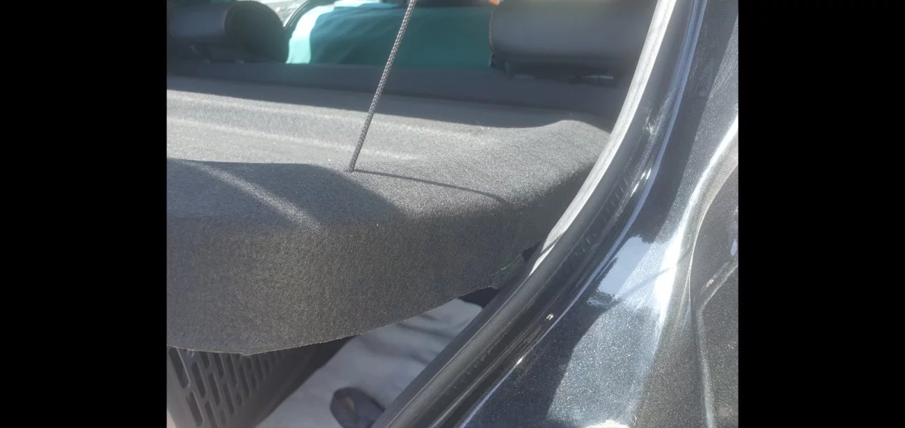

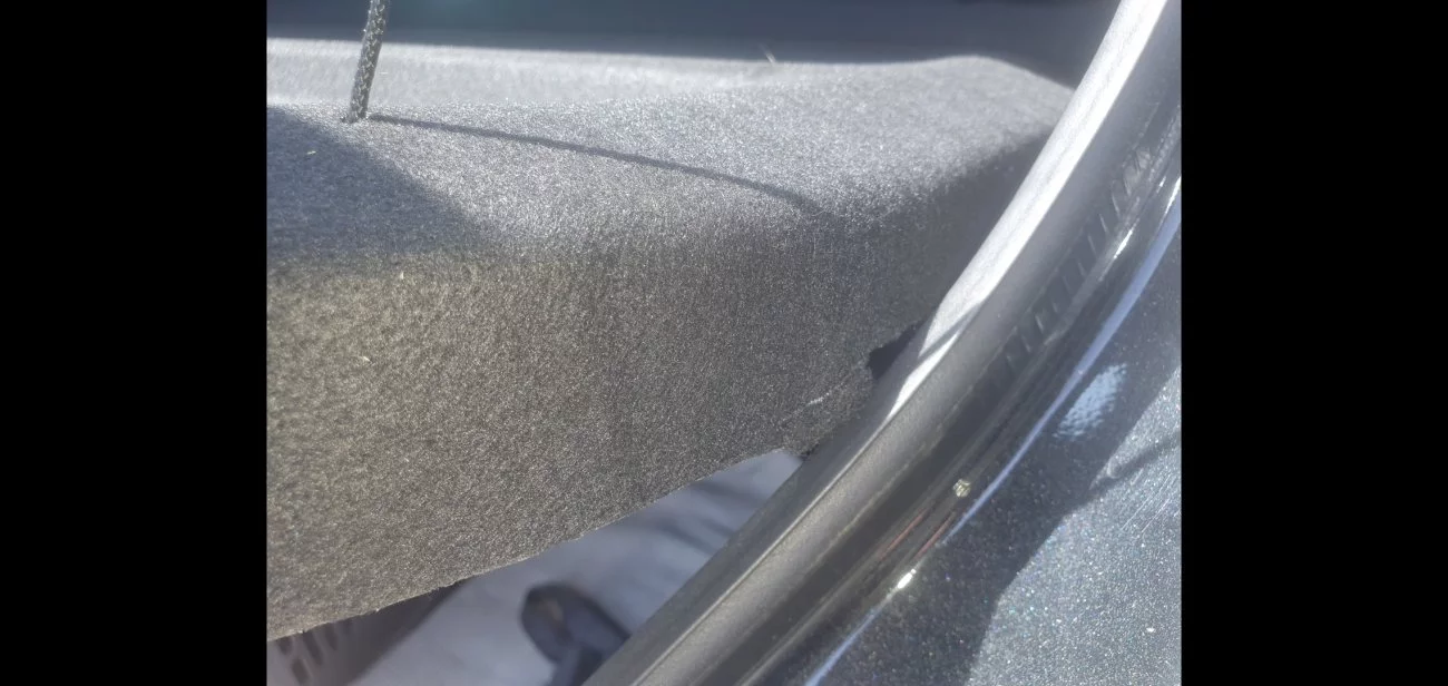

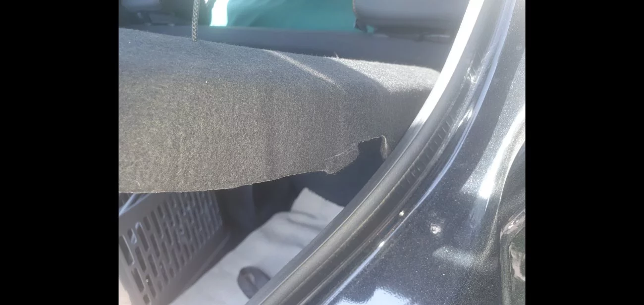

Ich habe mir das mal angesehen und eine einfache Lösung gefunden:

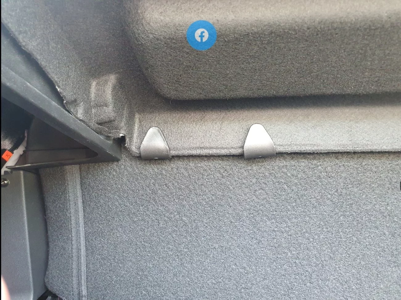

Die Ablage hat links und rechts jeweils eine Aussparung, mit denen die beim Schließen an den unteren Enden der C-Säulenverkleidungen "einrastet". Warum auch immer.

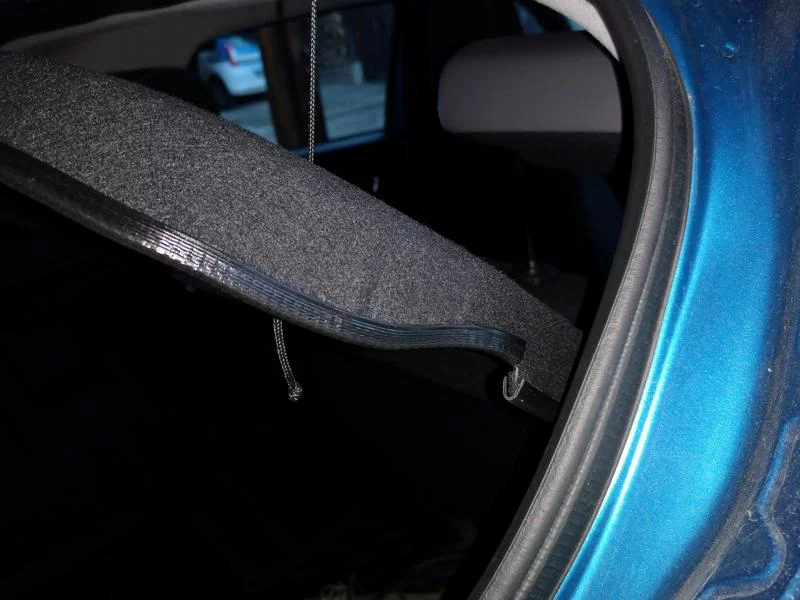

Durch schräges Wegschneiden der Ecken nach außen hin kann die Ablage beim Schließen der Heckklappe nach innen rutschen und stört nicht mehr. Geschnitten habe ich mit einem Seitenschneider. Man kann diese Ecke auch einfach mit einer kleinen Rohrzange nach innen biegen. Das hat am Anfang auch funktioniert. Ich wollte die Kante der Heckablage aber auch noch "entschärfen" und habe Kederband daraufgesetzt.
Das Kederband war noch im Bestand und verhindert Ratscher oder Schnitte, wie sie ein User hier erlitten hat.
Die Modifikation ist sehr einfach, kostet nichts (ohne Kederband) und die Abdeckung nervt nicht mehr.
Gruß, Datsche06

Diese komische Lasche hinter der Aussparung bleibt gerne an der Gummidichtung hängen wenn die Abdeckung zu weit rausgezogen ist, was eigentlich fast immer passiert.
Ich denke die Funktion der Laschen ist nur Klapperschutz.

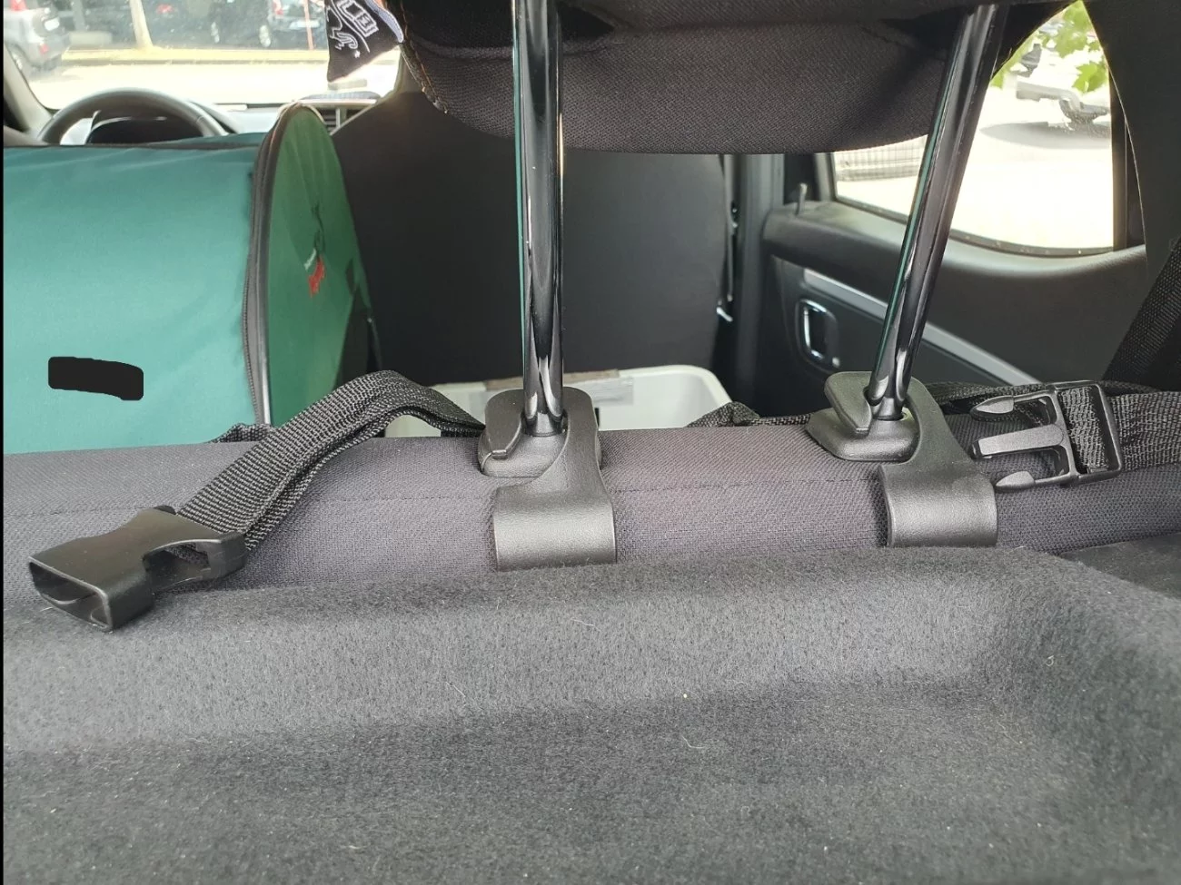

Ich habe soetwas genommen (gibt's beim Chinamann):
"4Pack Haken für Taschen Auto Clips Vorne Sitz Kopfstütze Organizer Halter Auto Fastener Kleiderbügel Auto Lagerung Innen Zubehör"
Die Haken habe ich ganz normal in die hinteren Kopfstützen eingehängt (wie auf den Bildern) und den größeren Haken dann "unter" die hintere Kante der Heckablage. Die Spannung ist groß genug, um die Ablage "hinten" zu halten. Bei mir rutscht nichts mehr und Kostengünstig ist's dazu.

Das klingt aus meiner Sicht nach der bislang besten Idee, die Sache in den Griff zu bekommen! Werde ich Dir nachbauen!

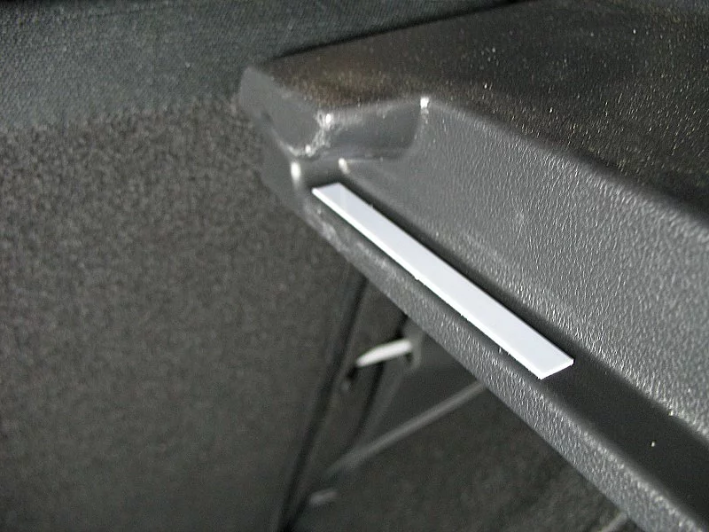

Nur kurz
Am Anfang funktioniert es recht gut, aber die Hartplastik der Auflage zerkratzt beidseitig sehr schnell. Ich habe bei mir auf beiden Seiten 10cm Teflonband geklebt, die findet man im Baumarkt. Das wird normalerweise bei Holzschubladen benutzt wo der gleiche Effekt auftritt wenn der Lack ab ist. Und jetzt gleitet der Deckel von selbst wieder zurück.

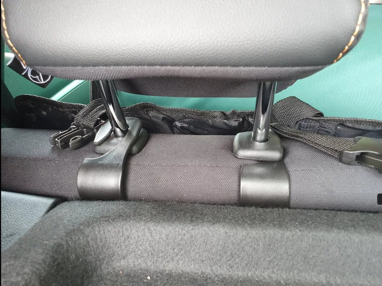

Heute kamen nun endlich die Haken aus Chinesien, die @Bluesmarting empfohlen hatte. Sieht erst mal gar nicht schlecht aus. Scheint zu funktionieren. Von der Geometrie her passt das ganz gut, um die Hutablage vom nach hinten (Richtung Heck) rutschen abzuhalten.
Allerdings muss man die Haken ganz schön biegen um sie gleichzeitig an der Kante der Ablage und den Kopfstützenholmen zu positionieren.
Noch besser (strammer) und unauffälliger kann man die Haken auch in der KS-Führung in der Lehne einhaken. Also unter der Kst-Abdeckung. (Siehe Foto linke Seite)
Nachteile:
So einfach auf die Schnelle lässt sich die Hutablage nun nicht mehr einfach rausnehmen.
Und: durch die Haken schwenkt die Hutablage nur noch etwas weiter als bisher bei max. Öffnung der Heckklappe nach oben. Danach begrenzen die Haken.
Bisher bin ich ganz zufrieden mit der Lösung. Denke 2 Haken reichen auch.

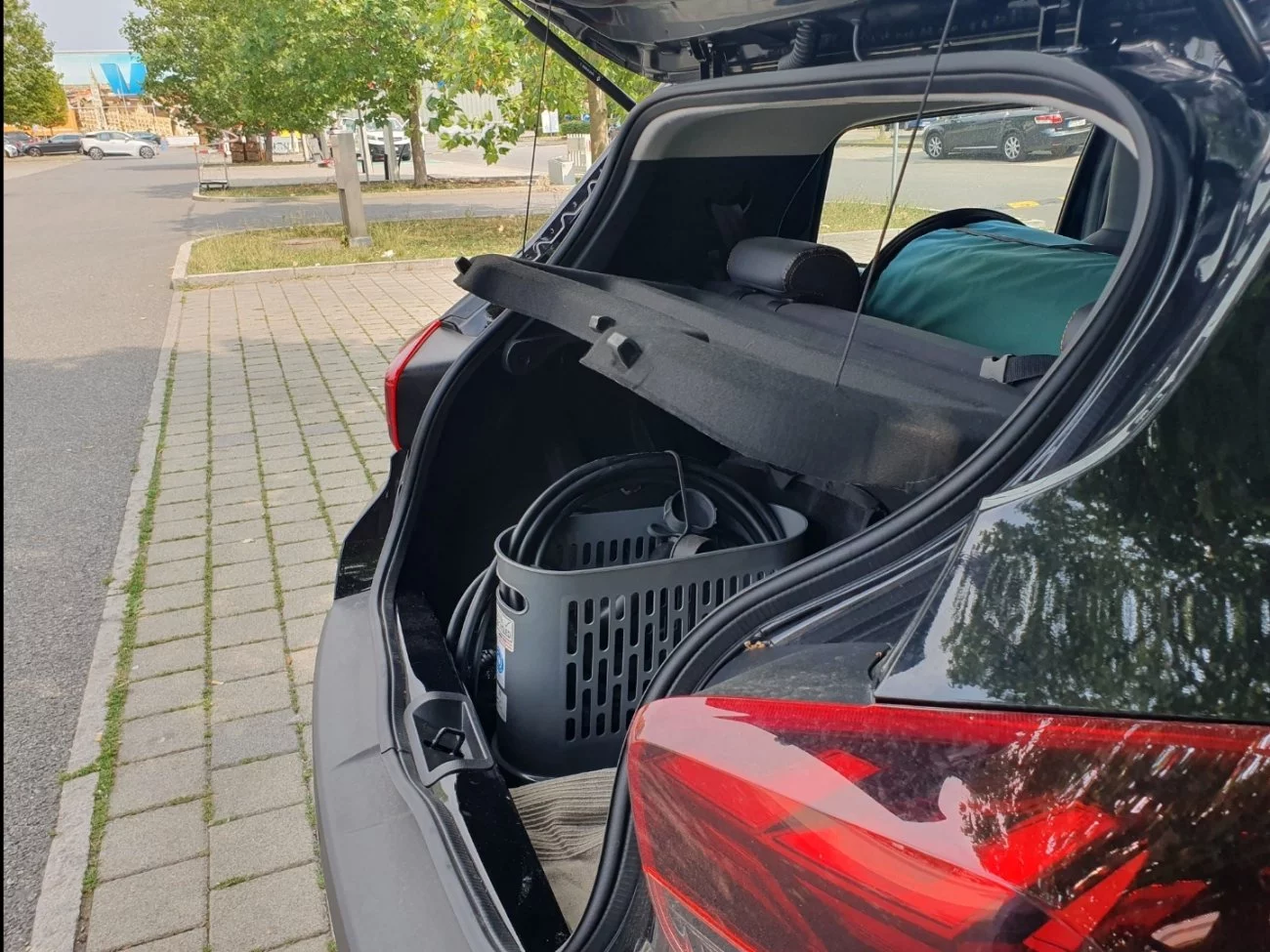

Fotos:

Na klasse - ich hatte 2 x den 4rer Pack bestellt, wegen 2 Springs. Gekommen sind gerade eben nur 2 einzelne Haken :-(
...und die sind aus Plastik. @Rainer K. Wie soll man die biegen können? Die lassen sich nicht plastisch verformen...
Oder hatte ich Dich falsch verstanden, und Du hast sie nur temporär verbogen, um sie einzuhaken?
Habe die 2 Haken jetzt drin. Klappte gut. Ja, jetzt verstehe ich Dich, @Rainer K. , mit dem Biegen. Zum Glück ist der Kunststoff so weich, dass er nicht bricht, bis man die Haken da reingefummelt hat.
Aber wenn sie drin sind, ist super, und funktionieren!
