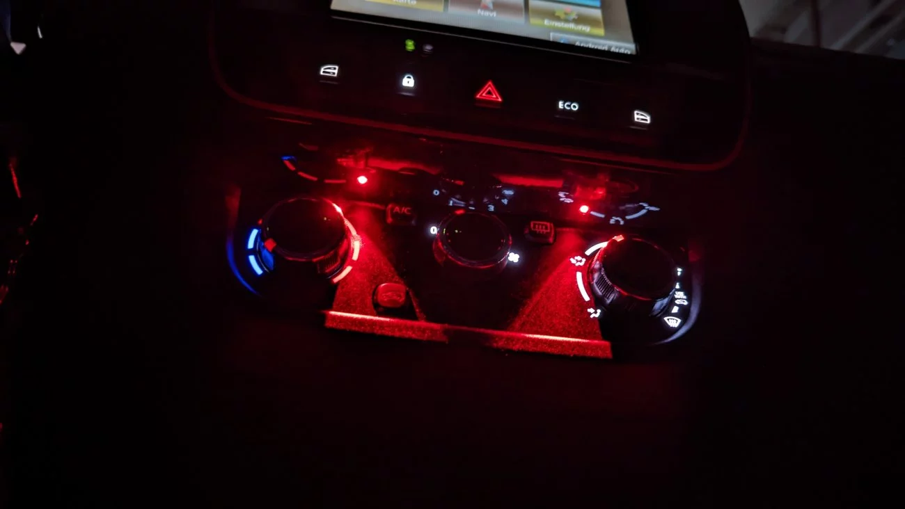

Ich hab 2 kleine 3mm LED nachgerüstet. Wirkt auf dem Foto deutlich heller als es wirklich ist..
Ich habe dasselbe Problem, dass ich den Zustand der Tasten sehr schlecht im Dunklen oder mit Sonnenbrille erkennen kann.
Die Lösung von @Schicki78 finde ich ganz schick, hast du hierzu eine Anleitung? Was man demontieren musste? Wo man die LEDs am Strom anklemmt?
Ist relativ simpel.
Der Schwarze Rahmen ist ja nur gesteckt.
Kräftig dran ziehen und dann die Stecker von den Fensterhebern und co lösen.
Löcher für die LED bohren, Spannung hab ich vom Stecker der Eco Taste, Beleuchtung, abgenommen.
Farbe müsste ich selber nochmal nachschauen, hab ich damals ausgemessen.
Fertig.
