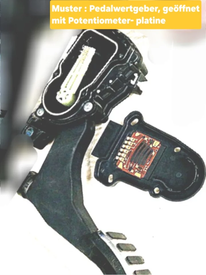

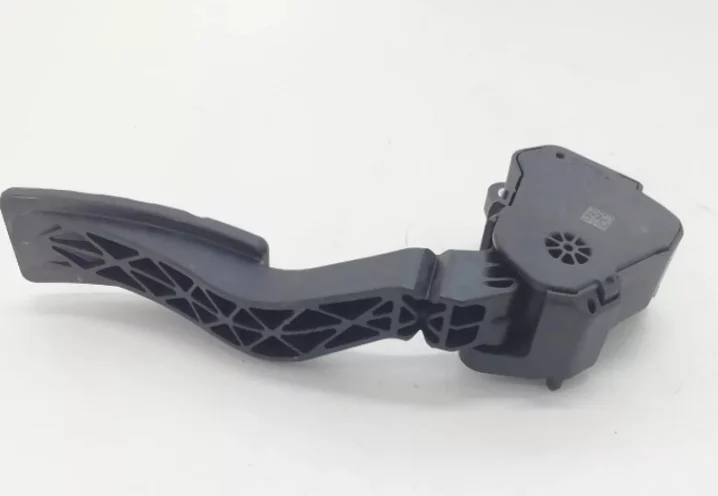

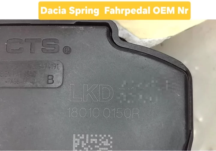

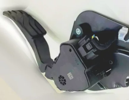

anbei die "öffentlichen" Pedalwertgeber Bilderauswahl mal zur Ansicht ..., kleines komplexes BAUTEIL, mit gut gemachten Pedalwiderstand bei Betätigung mit Gegenkraft, die für die Überwindung bis " Kickdown" bei Automatik- Kfz, also hier eine "elektronische Übersteuerung", manuell zugeschaltet werden kann.

Hei, super Bilder, der eigentliche Geber hat der Schleifkontakte, sieht ja wie ein Poti aus ich hätte gedacht das geht heute alles optisch, induktiv oder kapazitiv.
Nächste Woche ist das Radio dran vielleicht kann ich mir da ja mal die Mechanik von dem Pedal genau ansehen.
Ja, interessant, dass der Kickdown-Schalter noch so mechanisch aufgebaut zu sein scheint.
