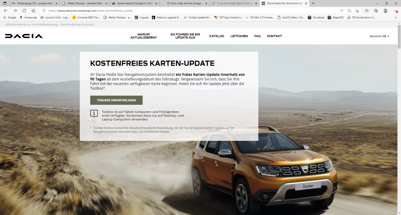

Irgendwie geht die Diskussion jetzt wieder vorn vorne los. Bei mir im MediaNAV steht 90 Tage.
@peterspring : schick doch bitte mal einen Screenshot.
