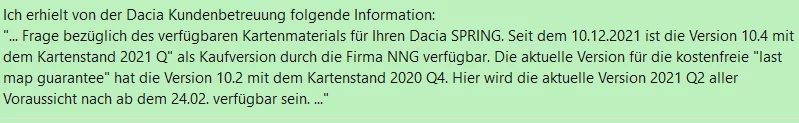

Die Karten sollen ja auch nur 90 Tage kostenlos sein. Ich glaube nicht das Dacia innerhalb von 90 Tagen zwei Updates anbietet.

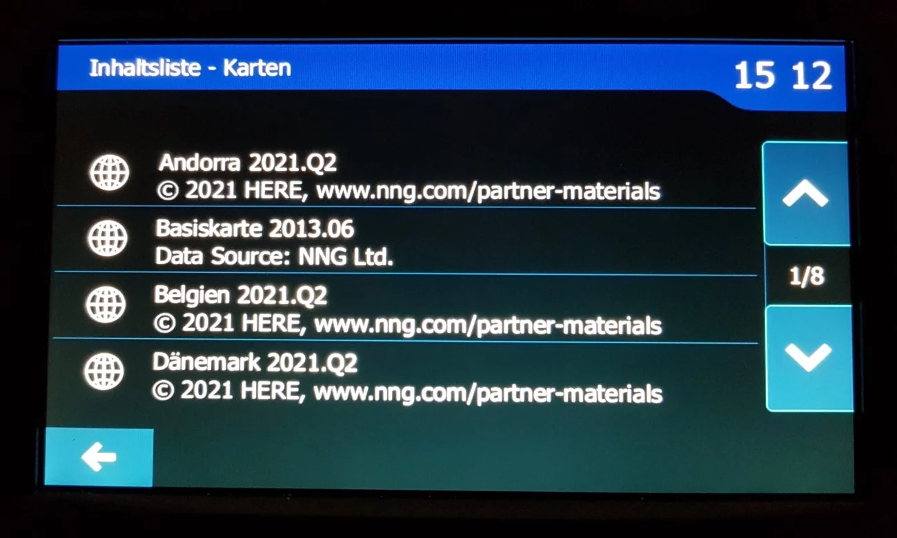

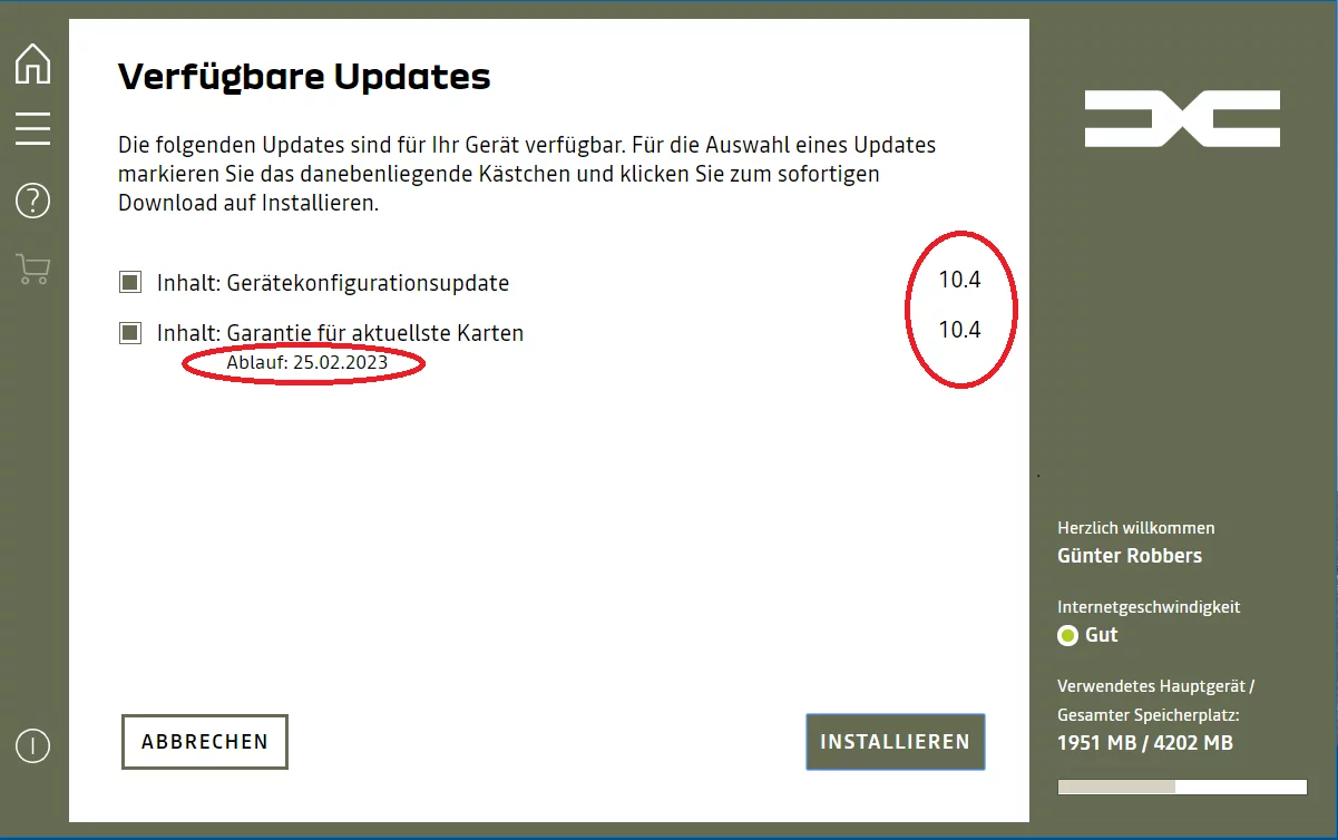

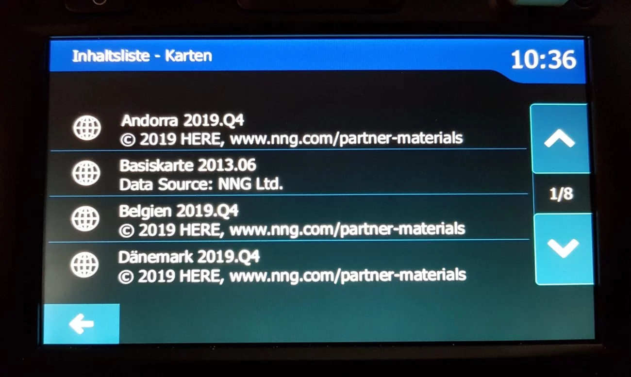

Auch bei mir erfolgreiches System-Update (Version 1.0.15.3) und Karten-Update (2021, Q2). Kostenloses Update offenbar 12 Monate verfügbar, wie von Tom ate bereits berichtet. Danke für die hilfreichen Tipps!

Habe dann auf dem PC nochmals in die Toolbox geschaut, und einen Unterschied zum Screenshot von G.R. oben festgestellt: Bei G.R. werden ja 2 Updates angezeigt (Gerätekonfigurationsupdate und aktuelle Karte - beides in Version 10.4). Bei mir aber nur 1 Update (nämlich die aktuelle Karte in V 10.4. - das Gerätekonfigurationsupdate aber nicht). Ich meine mich aber zu erinnern, dass bei meinem damaligen, 1. Update, auch beide Updates (damals halt in V 10.2.) angezeigt wurden.
Momentan folgere ich daraus, dass über das (offenbar nur einmalig verfügbare) Gerätekonfigurationsupdate sichergestellt wird, dass man auch wirklich nur 1 x die Karte kostenlos updaten kann - obwohl das Kartenupdate selbst ja herunterladbarer ist. Das Gerätekonfigurationsupdate ist offenbar die "Lizenz").
Also doch nur 1 x kostenloses Karten-Update :-(
