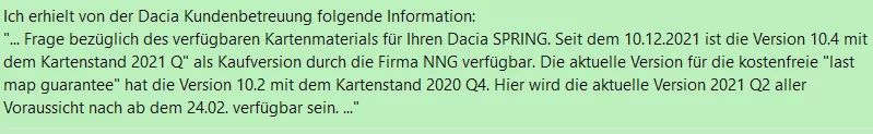

Gibt ja seit 10.12.2021 ein neues Update. Habe ich geladen. Zumindest die Säulen in unserer Kleinstadt werden alle angezeigt. Muss noch testen, wie es ist, wenn man in eine Großstadt fährt und nur z.B. Säulen eines bestimmten Anbieters sucht.

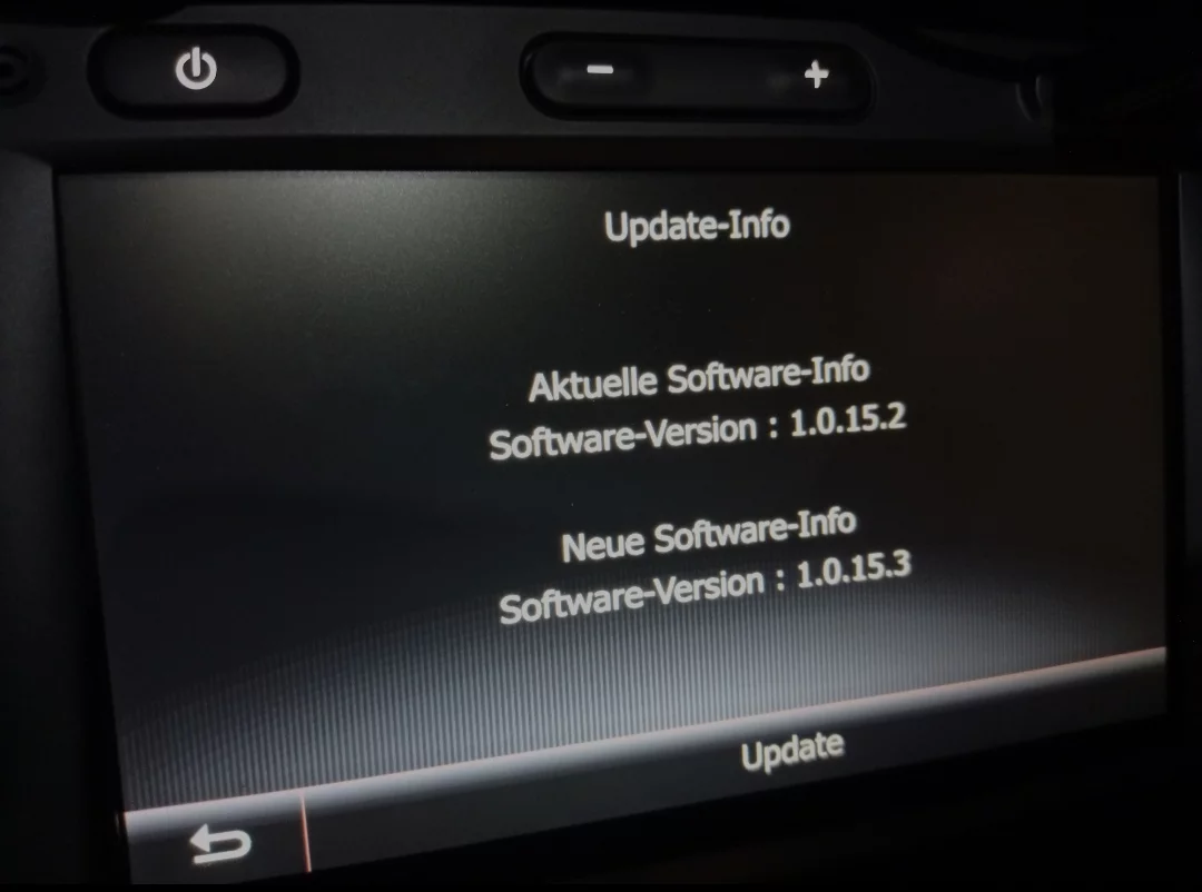

Welche Version hat euer Media Nav? Meiner hat die 2 am Ende. Es gibt wohl eine Neue Version 1.0.15.3
Die soll angeblich den Sound verbessern und die hinteren Lautsprecher freischalten 😳
Ich hab zwar die Update Datei aber noch nicht ausprobiert, und das geglückte Update war von einem nicht Deutsch sprachigem Media Nav. Sind die Dateien multilingual? Woher bekommt man die Updates normalerweise, über das Dacia Media Nav Evolution Toolbox?

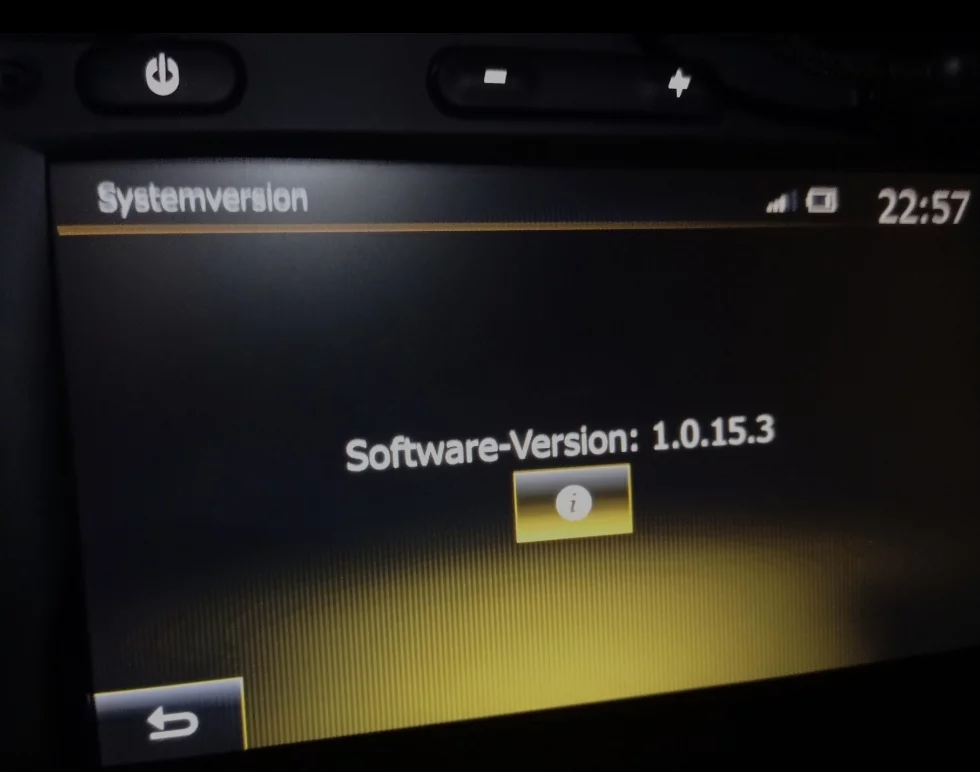

Update hat geklappt. Ob/was es bringt....k.A.

Hattest du seit dem Kauf vom Spring noch kein Update gemacht ? Es ist doch nur ein Update in 90 Tagen kostenlos. Oder hast du dieses Update gekauft ?
Hey, das ist ja super Cool. Dieses Forum ist echt klasse.
Ist das jetzt ein Softwareupdate, was nur Spezialisten bekommen, oder ein ganz normales Kartenupdate? Oder ist das beides gleichzeitig?
Ich habe extra noch kein Update gemacht, weil ich das einzig kostenlose möglichst spät in den 90 Tagen machen wollte. Hat sich ja scheinbar gelohnt 😁
Also wenn ein neues Kartenmaterial nach 90 Tagen was kostet, nicht schön, aber ist wohl leider so. Aber wenn es Updates zum MediaNAV gibt, welche die Funktionen des Gerätes verbessern, sollten alle sowas kostenlos bekommen können.
Hi Spring-high, ich bin zu doof, das Systemupdate auf die 1.0.15.3 zu machen :-(
Wie geht das? Über die Toolbox nicht, denke ich, dort kann man nur die Karten updaten, nicht aber die Media Nav Firmware. Wie komme ich auf den „Update-Bildschirm“, den Du gepostet hast? Dazu musstest Du doch sicher einen USB-Stick mit der neuen Firmware-Version ins Media-Nav stecken. Aber wie komme ich an die Firmware-Datei? Ich bitte um Deine kurze Info, und danke Dir!
Ja, sorry, kann erst jetzt detaillieren. Auf ein Fat32 max. 8GB Stick wird eine ca. 300MB Update Datei kopiert.
Diese hier: Diskussion zu upgrade.lgu
Das MediaNav erkennt die Update Datei, mann muss nur über Einstellungen im System die Software Version aufrufen.
Anscheinend mach das Update das was schon viele hier "zu Fuß gemacht haben" über das "versteckte" MediaNav Menü - und zwar die hinteren Lautsprecher freigegeben.
Die das noch nicht gemacht haben und vor haben das Update aufzuspielen, können es überprüfen. Jetzt sollten nur die Frontlautsprecher im Menü zu sehen sein. Nach dem Update sollten auch die hinteren.
Ok, vielleicht eleganter und sicherer gelöst als über die "Hack" Methode aber bringt das auch was?
Jetzt müssten die es versuchen bei dennen es aus dem MediaNav aus den hinteren Ausgänge nichts rausgekommen ist, ob jetzt doch etwas kommt....
