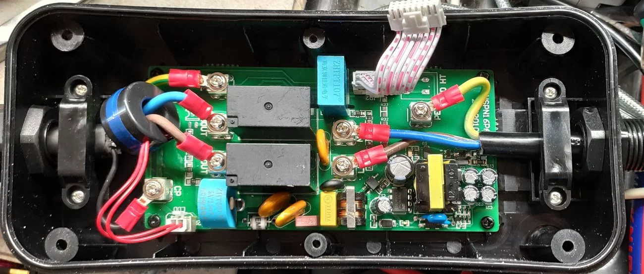

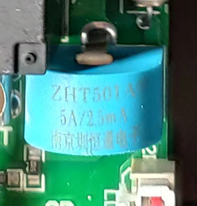

Klar wird da der Strom gemessen...
Da ist er, den "Stomwandler"...
Yeti1512
Fehlerstrom, wie soll das gehen ?
Das ist ein 2000:1 Wandler, d.h. bei 30 mA (Fehler-)Strom liefert dieser ein 15µA Signal ~ bisserl arg wenig für die Auswerteschaltung...
Und die Messung ist dann nur für die Darstellung im Display?
Also Vorschrift bei Wallboxen ist besagter Fehlerstromschutzschalter der auch Gleichstrom erkennt, oder halt eine Erkennung innerhalb der Elektronik der Wallbox/Ladeziegel. Mein letzter Stand ist, das besagter RCD 4polig ca. 500€ kostet. Hab mir auch die Zahlen angesehen was die komplette Installation an meinem Arbeitsplatz gekostet hat, die Verteilungen waren auch entsprechend teuer.
