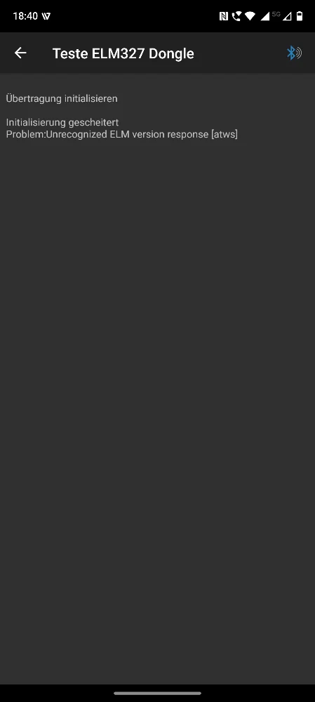

Gebe mich jetzt geschlagen, was CanZE betrifft.
Hab jetzt fünf verschiedene Bluetooth Dongle ausprobiert. Keiner konnte überhaupt eine Verbindung mit CanZE herstellen.
Der letzte kam heute, ein Vgate iCar pro in der Bluetooth 3 Variante (mit bluetooth 5 hatte ich schon probiert).
CanZE sagt immer nur, eine Elm Verbindung ist nicht möglich. Dann bleibt es eben bei Car Scanner,ist zwar umständlich einzurichten aber funktioniert wenigstens. Mit all meinen USB Dongle.
Es muss nach meinem dafürhalten ein ELM-Dongel mit Bluetooth 3 Protokoll sein.
Das Problem ist das man das, anscheinend nicht mehr bekommt. 🤷‍♂️
