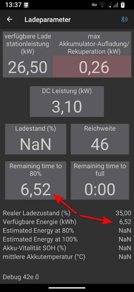

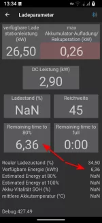

heute habe ich einen anderen OBD Adapter ausprobiert, und zwar den schon oft gepriesenen Konwei 902.
Leider bekomme ich auch damit nicht alle Parameter in CanZe angezeigt. Es fehlt immer noch Ladestand und Akku-Vitalität (wie auch im Beitrag weiter oben mit einem anderen Adapter).
Weil ich gerade lade, ist mir auch aufgefallen, dass die Zeiten für das Ladeende (80% und 100%) nicht mit dem im Armaturenbrett angezeigten Werten übereinstimmen. Der Wert für 80% steigt auch, statt zu fallen. Und er ist identisch mit "verfügbare Energie", siehe Bilder. Das wiederum ist nicht der Wert, der an meiner Wallbox angezeigt wird.
Ich gehe mal davon aus, dass CanZe die vom Adapter gelesenen Werte in die falschen Felder einträgt. Könntet ihr das bei euch mal prüfen, und, sofern es bei euch korrekt dargestellt wird, mir eure CanZe Version nennen, oder zur Verfügung stellen?

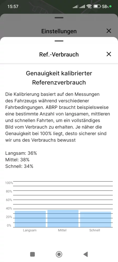

Nach 4 Monaten Nichtsgeschehen bei ABRP auf meine Anfrage an ABRP gebe ich mal zum Besten, was sich in der App jetzt getan hat, nachdem ich eine größere Fahrt mit zweimal 165 km Autobahn hinter mir habe. Ergebnis: Der Referenzverbrauch @110 km/h hat sich bei 17,2 kW/100 km eingestellt:
Man beachte, daß jetzt ganz links neben dieser Angabe drei Balken im Diagrammsymbol angezeigt werden.
Wenn man auf dieses Symbol klickt, kommt eine genauere Angabe zur Bedeutung. Man hat jetzt drei Angaben zum Vertrauen bei langsamer, mittlerer und schneller Geschwindigkeit. Von einer fehlenden Meldung der Leistung meines Fahrzeugs (siehe mein Start-Beitrag) ist nicht mehr die Rede.
Das Ganze wird allmählich seltsam, zumal ich bei der Rückfahrt festgestellt habe, daß ich mit vorausgesagten 13% Restkapazität bei der Ankunft gestartet bin, aber mit 22% zu Hause ankam. Da ist meine Frau gefahren und die hat versucht 115 km/h einzuhalten, hat aber öfter auch mal aufs Strompedal gedrückt, um mit 130 km/h zu überholen.
Diese Diskrepanz zwischen Vorhersage und Realität hatte ich auch schon letztes Jahr mal festgestellt, als wir an den Ladepunkten mit 10% mehr Restkapazität ankamen als berechnet.
Es bleibt wohl nichts anderes übrig, als weiter zu beobachten.

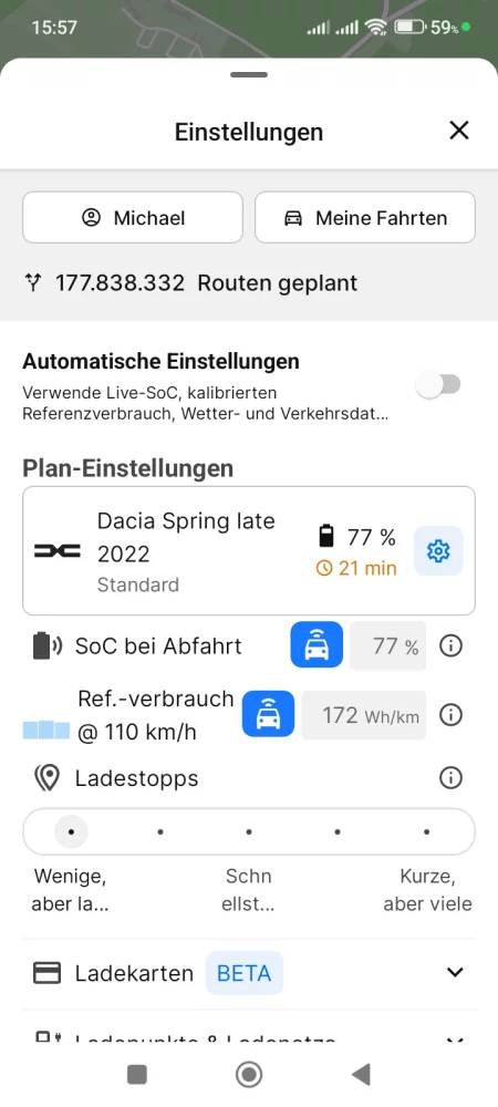

Dieser "kalibrierte Referenzverbrauch @ 110km/h" macht mich ganz fusselig. Was ist das denn genau? Bei 110 km/h, gut, aber was sind die anderen Bedingungen, 0°C, kein Wind (Widerspruch, s.o.) flaches Land, oder was sonst? Wenn ich das wüßte, könnte ich besser abschätzen, wie realistisch die 172 Wh/km sind. Die sehe ich auf dem Display als Mittelwert nämlich eigentlich nicht. Da hatte ich zuletzt 14,4 kWh/km am Ende der Fahrt statt der 12.0 beim Rücksetzen. Und dieser Mittelwert ändert sich relativ häufig während des Fahrens, habe ich beobachtet.

Da kann man wahrscheinlich einiges programmieren, siehe "Menu/in den Plan-Einstellungen das Fahrzeug, also Spring, antippen/Live-Daten . Dort ganz unten in der "Gefahrenzone" den OBD Pid Editor aufrufen. Da gibt es Einiges, aber ohne Dokumentation völlig sinnlos. 👎
