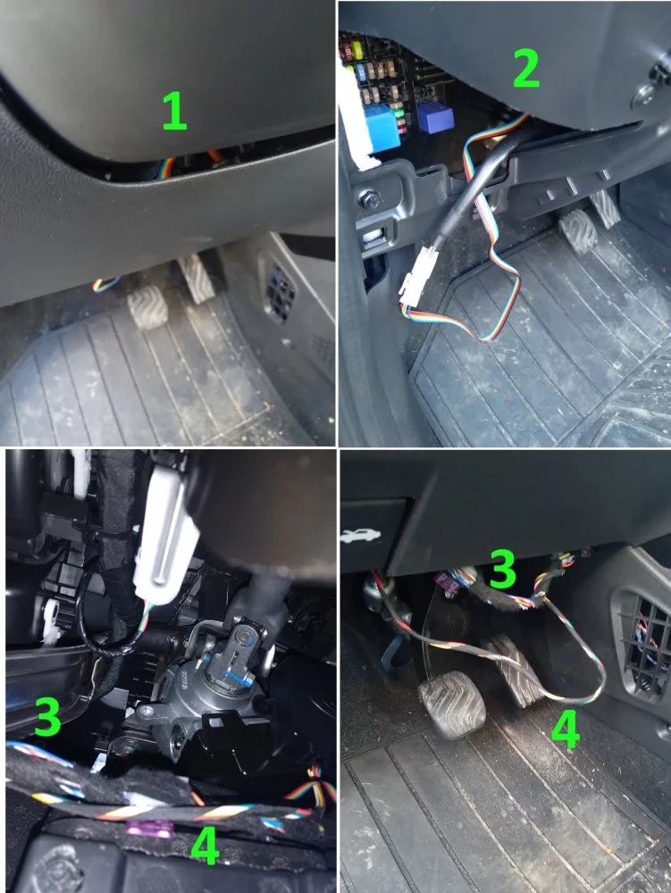

Wie versprochen, Photos. Nicht wass ich gehofft hatte, ich bin aber nicht meer aus Kautschuk gemacht.
1) einfach sitzend sehen wir durch eine Lücke den Regenbogen-flachkabel nach oben gehen. Ich kan nicht sehen wo dass genau hin geht.
2) Dieser Kabel ist lange, ich kann ihn einfach heraus holen durch eine Öffnung die entsteht wenn ich die Abdeckung der sicherungen öffne .
Lösung: Kontakt geöffnet, zweimal um die Dose hinter den Schalter des "Leuchtweitenregelung-Stellknopfes " gedreht, und wieder das Kontakt gesteckt. Wird nie wieder herunter fallen :)
Es gibt da noch mehr Kabel unten am Rand. Ein dickerer (3) und ein dünnerer (4)
Der dickerer ist nicht zu lange und kann ich nicht einfach ins Freien nach unten ziehen. Der dünneren aber......

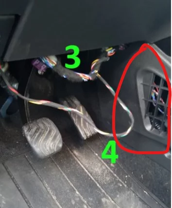

In dem Bild rechts unten wirkt es so, als wenn das bunte Kabelbündel auch ungeschützt direkt hinter dem Lüftungsgitter des Fußraums entlang läuft?
Die Heizungsluft wird zwar nicht irre heiß… aber so ganz ideal wird das vielleicht auch nicht sein.
Sie meinen hier? :
Ich glaube nicht das sei ein Lüftungsgitter? Es gibt eine Menge Kabel da, es ist ganz offen, und dan würden im Winter auch meine Travel Sweets im Mittenkonsole geheizt?
Hmm, morgen mal schauen...
Ich verstehe nicht was bei Dir im Auto anders ist. Das ist die Luftaustrittsöffnung der Heizung und ich habe eben extra noch mal nachgesehen-bei mir liegt da kein buntes Kabel. Dem würde es im Winter an der Stelle ganz schön warm werden. Vom Basteln her weiß ich noch, daß ich mich in der Mittelkonsole schon über Kabel gewundert habe, weil ich dachte daß es da nicht gerade kalt ist. Aber direkt am Gitter verliefen die nicht und sind da zur Zeit auch nicht zu sehen. Wenn da bei Dir welche liegen würde ich doch raten etwas dagegen zu unternehmen um sie zumindest vor direkter Hitze zu schützen. Weichmacher verfliegen bei Hitze schneller und spröde Kabelummantelungen könnten blanke Kabel werden.....Auf Dauer nicht so wünschenswert.
