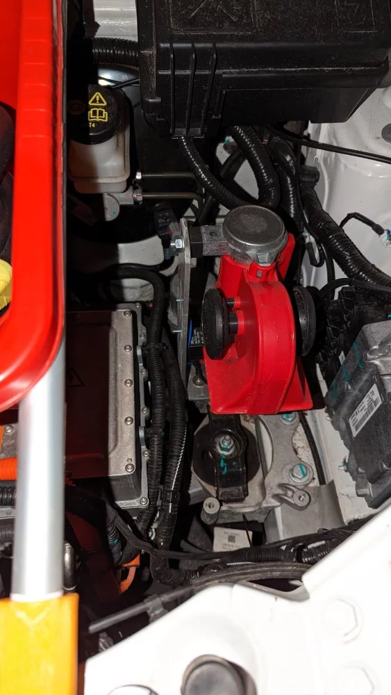

Also wenn ich mir die Installation von @DO9DA anschaue ist im Falle eines Falles nicht nur die Garantie ein Problem sondern auch der Versicherungsschutz+HU
Bei solchen Installation muss spätestens 30cm nach der Batterie eine Sicherung, passend zu dem Leiterquerschnitt eingebaut sein.
Wenn der Wagen mal ab Fackeln sollte, klar, nur theoretisch, und der Gutachter dann die Reste des Kupferdrahtes da sieht zahlt der Halter, nicht die Versicherung, das kann teuer werden.
Ohne Sicherung ist es wirklich Brand gefährlich.

Wer den Spring Stecker kennt: es sind 1x blau und 1x schwarz an die original Hupe angeschlossen. Ist egal welches davon an Anschluss 85 u. 86 des Relais angeschlossen wird?

So, hab mir das mal heute angesehen (Horn ist da). Da wo die original Hupe sitz ist echt wenig Platz für die Nautilus, weiter stört bestimmt der Schlauch vom Ausgleichsbehälter und könnt scheuern. Wie hast du das gemacht? Alternativ habe ich einen Ersatzplatz gefunden, muss halt ein kleines Loch bohren (6 - 6,5 mm), ist an der Stelle aber kein Problem (Bohrlich wird mit Lack behandelt) und läst sich gut verschrauben. Altes Hupenkabel (Stecker) würd ich eh abschneiden und mit wasserdichtem Stecker zum Relais verlängern. Die Originale fliegt so oder so raus, deshalb kann ich auf den Stecker verzichten. Die Neue hat ja E Zeichen.
Kann man so machen.
Wenn man keinen Stecker hat.
Meine Nautilus sitzt ja auch wo anders.
Allerdings ohne zu bohren.
Ich mach morgen gerne mal ein Foto. Hab die Hupe und das Relais an einem Aluwinkel an einem anderen Platz montiert.

Hier sieht man mein Frunk und anderes Horn auch.
Andere Hupen sind halt immer ein wenig gebastel.
Passen selten an den gleichen Punkt wie die originale Hupe.
Meine sitzt auch rechts neben dem "kleinen" Frunk an einem stabilen Aluwinkel.
Hupt die in Richtung Fahrbahn? Bin mit den Einbauort bei mir nicht zufrieden...die halben Dezibel bleiben unter der Haube 😔 Ich habe die 300Hz Version im Einsatz 🤩
