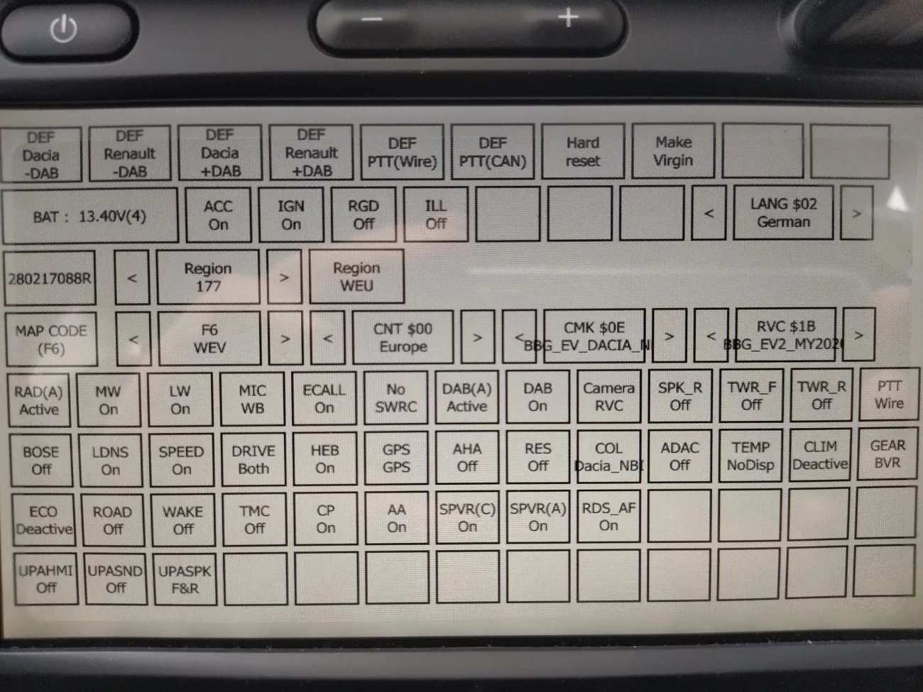

Ich habe aus versehen die "virgin" Taste gedrückt.
Danach hat nichts mehr funktioniert. Bin allerdings noch in das micom Menü gekommen.
Dort konnte ich alle Parameter rekonstruieren. Allerdings vermute ich noch einen Fehler.
Es funktioniert alles bis auf die BT Freisprecheinrichtung. Ich höre kein Freizeichen bzw. Sprache, noch werd ich von anderen gehört.
Die BT Verbindung funktioniert. Es geht z.B. der Mediaplayer und die Fernsteuerung beim Telefonieren.
Daher vermute ich noch einen Fehler in meiner Konfiguration.
Anbei der Screenshot wie die Konfiguration aussieht.
Ich habe allerdings die Freisprecheinrichtung noch nie vorher getestet, kann daher auch nicht sagen ob die je Funktioniert hat.
