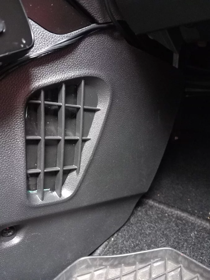

vor allem Bild von Spring High und Link von Lutz sind im Prinzip der richtige Weg.
Wenn der Kanal der den Fußraum versorgt nicht schon kurz vor der Verkleidung enden würde:-(
So wird es wohl teilweise Rückstau geben und warme Luft verteilt sich in der Mittelkonsole...
Ok, die Plastikteile aus Rumänien sehen nicht nach Hochglanzprodukt aus, was aber an der Stelle kein Problem darstellt, dort ist die Verkleidung eh schnell verschmutzt und durch die Rauheit schlecht zu säubern.

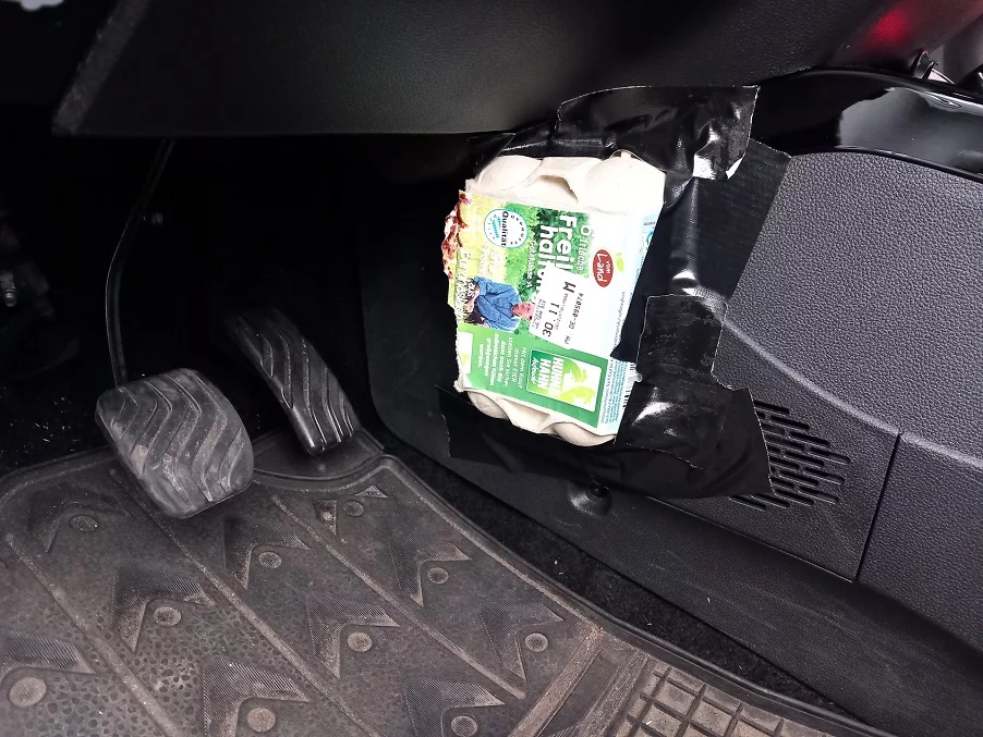

Hab gestern etwas experimentiert und eine provisorische Luftumlenkabdeckung angebracht.
Damit ich auch was von der Wirkung spüre die rechte Seite blind gemacht.
Gibt festzustellen dass der rechte Fuß nun nicht mehr überhitzt, es aber ein Platzproblem hat wenn da etwas verbaut ist (ok, Eierschachtel war etwas zu hoch - gibt aber nach:-)
Die beiden Pedale sind aber auch arg nach rechts gebaut und der Abstand dazwischen so gering dass man mit festerem Schuhwerk schon mal unbeabsichtigt die Bremse mit erwischt.
Eine insgesamt homogenere Luftverteilung ist aber auch so nicht gegeben, eher ist es so dass die warme Luft nun hinter der Verkleidung an Lenksäule und Pedalen hoch steigt. Also im Prinzip dann Gleichberechtigung - beide Füße bleiben kalt:-(
Anhang anzeigen 10805Anhang anzeigen 10806
Gibt festzustellen dass der rechte Fuß nun nicht mehr überhitzt, es aber ein Platzproblem hat wenn da etwas verbaut ist (ok, Eierschachtel war etwas zu hoch - gibt aber nach:)

Hab nun, bevor ich mit dem Kleintierzüchterverein Ärger bekomme, die Eierschachtel (war ja nur das Oberteil!) entfernt weil die Luft überhaupt nicht mehr da ankam wo sie gebraucht wird.

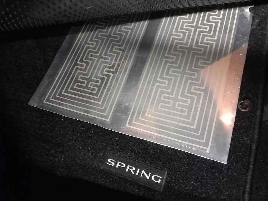

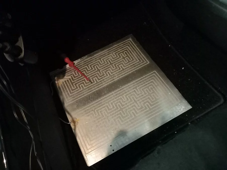

Dafür nun Bodenheizung installiert die von meinem eTWINGO über war (diese Konversion hatte überhaupt keine echte Fahrgastheizung). Es gab nur eine Frontscheibenentfrostung (vom TÜV vorgeschrieben) die damals mit zwei Camping Föhns realisiert wurde, ging mehr schlecht als recht.
Deshalb waren da Fußboden, Sitz und Lenkradheizung Pflicht. (Und - ganz Stand der Technik - wurden im Winter auch die Batterien geheizt;-)
Liegt zwischen den Gummimatten die im Winter obligatorisch sind und den Einlegeteppichen links und rechts, getrennt schaltbar. Kommt dann im Frühjahr zusammen raus, auch wenn es wenig Gewicht ausmacht. Das ist für längere Strecken eine gute Alternative und benötigt in Summe nur 140 Watt.
