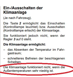

Mein Spring heizt auf Zündstellung ohne vorherige AC-Aktivierung (Position M). Vielleicht liegt es bei dir daran, dass die Klimaanlage keine tiefen Temperaturen mag.
Da muss es aber unter minus 5 grad sein
Dann könnte es sein das die Klima nicht funzt , hat aber nix mit dem dacia zu tun sondern normal

Tja, dann verhalten sich unsere beiden Springs da wohl unterschiedlich.
Meine Lüftung läuft zwar ebenfalls in Position M, aber die Heizung eben nicht.
Mit der AC Taste hat es offenbar nichts zu tun (hatte mich eh gewundert, dass die lt. Anleitung 2 völlig unterschiedliche Funktionen haben soll: Einmal das Einschalten der Heizung und Lüftung. und einmal das „Kühlen“, also Klimaanlage)
Bzgl. niedriger Temperaturen: Da hatte es ca. 6 Grad, sprich weit entfernt von „zu kalt“ für Klimaanlagen (und, wie gesagt, ich wollte ja gar keine Klimaanlage, sondern Heizung und Lüftung einschalten, wie wenige Seiten vor Deinem Ausschnitt aus der Bedienungsanleitung beschrieben).
