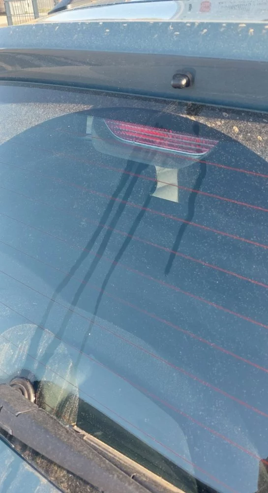

War heute mit dem Problem der "suppenden Wischwasser-Düse" in der Dacia Werkstatt.
Die Düse wurde getauscht, da dort angeblich ein Rückschlagventil mit-verbaut ist, was man als defekt vermutet hatte... Endergebnis: Problem nicht gelöst, es suppt immer noch Wasser beim Beschleunigen aus der Düse 🙄... Jetzt will man als nächsten Schritt die Pumpe tauschen, da es schlichtweg nicht mehr beteiligte Komponenten gibt, die das Problem auslösen können...

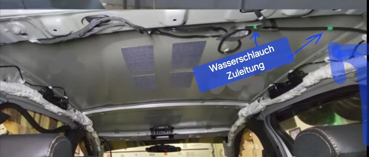

Rückschlagventil...versteckt im Bereich Dachhimmel
d.h leider...zunächst absolut unzugänglich, dafür nun
..."im hinteren Bereich" rechts neben der Zuleitung für die Dachantenne... ,
●d.h. unter dem dünnhäutigen Dachhimmelfilz . Leider mit drei sehr widerspenstigen Spreizklammern befestigt, waren schlecht zu entfernen...
