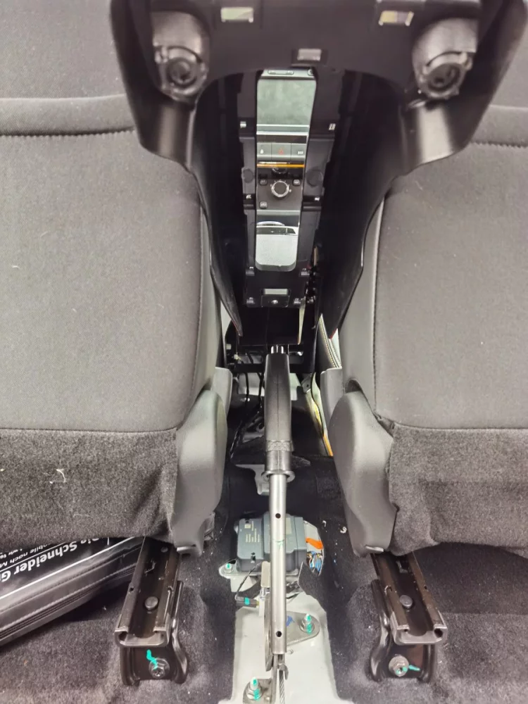

Ist es möglich per externen Schalter die Handbremsleuchte zum leuchten zu bekommen? Hat zufällig jemand ein Bild vom Elektroanschluss des Hebels? Oder ein wenig beschreiben wie das mechanisch aussieht und was das Anheben des Hebels bewirkt? Ist ein Kontaktschalter nehme ich an? Der zusätzliche Schalter würde eine Leitung per Knopfdruck überbrücken?
Hier ist unten links an der Handbremse der Schalter zu sehen.
Dankeschön! 2 Adern / eine Leitung die durch den Schalter durchgeschleift wird und dadurch die Anzeige einschaltet?
Wenn das mit der ersten Raste (Rekuperation, kein Warnsignal) stimmt, kann es eigentlich kein normaler Öffner / Schließer (0 oder 1) sein :unsure:
Naja. Ob geschlossen oder nicht, kannst Du ja dann noch irgendwo parallel abgreifen. Idealerweise dort, wo der Kabelweg am kürzesten ist :D. Und wenn das so ist, dann könntest Du dort auch einen eigenen Schalter einsetzen. Insofern sagt das eigentlich noch nicht so viel über das Vorhandensein der Funktion aus.
