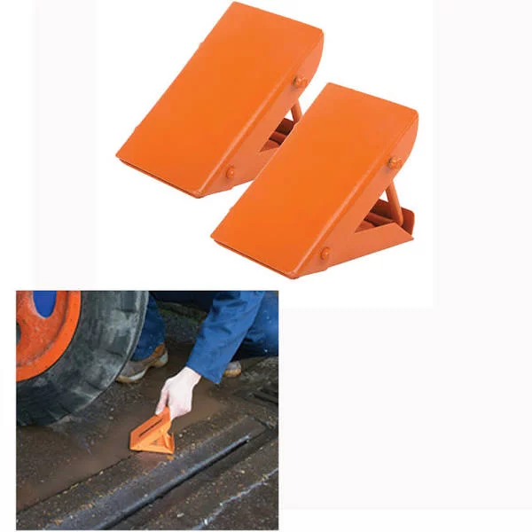

Handbremse
hier in der bucht
Bitte bitte bitte 🙏 direkt den Link ist sogar einfacher als das Bild, ist keine Werbung, ist auch nicht verboten, spart Zeit 😉
