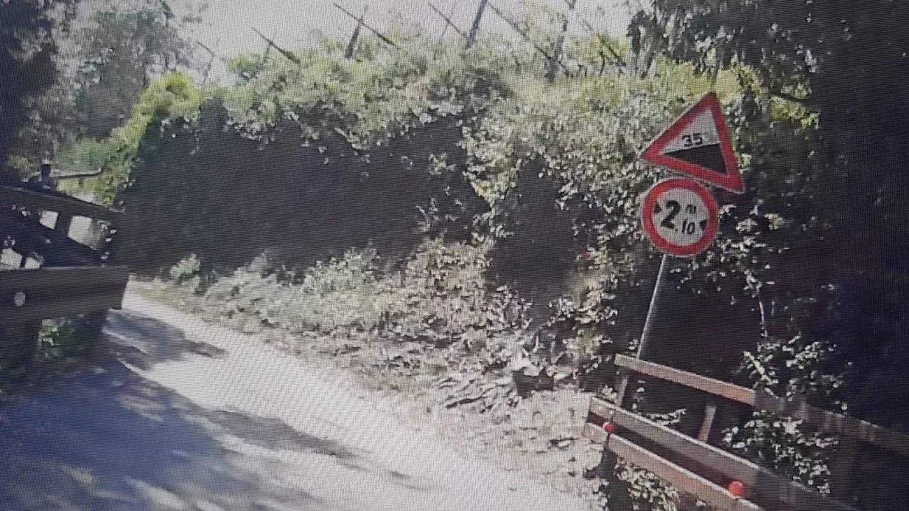

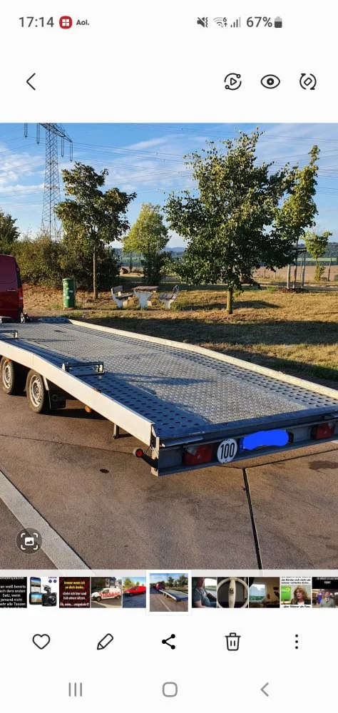

Diesen Rampenwinkel (gefühlt steiler als die Reperaturrampe) hat mein Stromy locker gemeistert 💪
Das wäre ja dann genau die Richtige Strecke fürs Springerle :-)

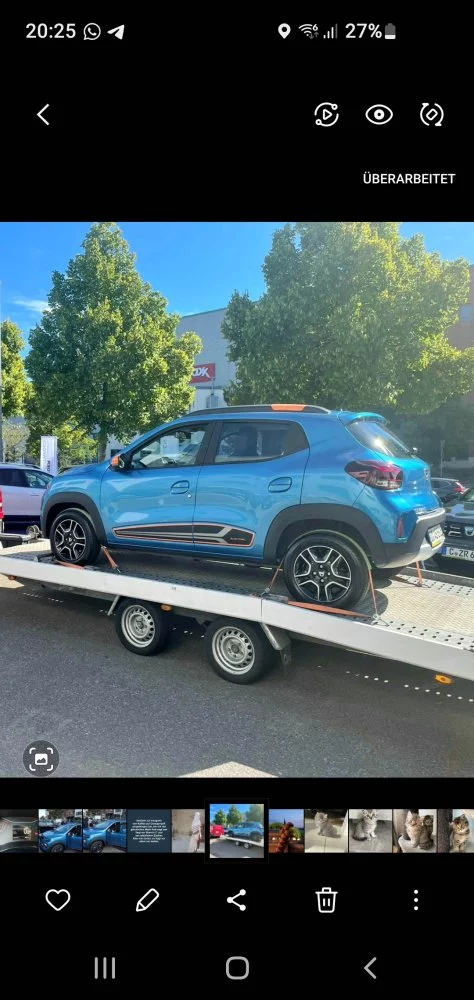

Das wäre mir zu schräg, hätte Angst das ich nach rechts wegrutsche. :ROFLMAO:
