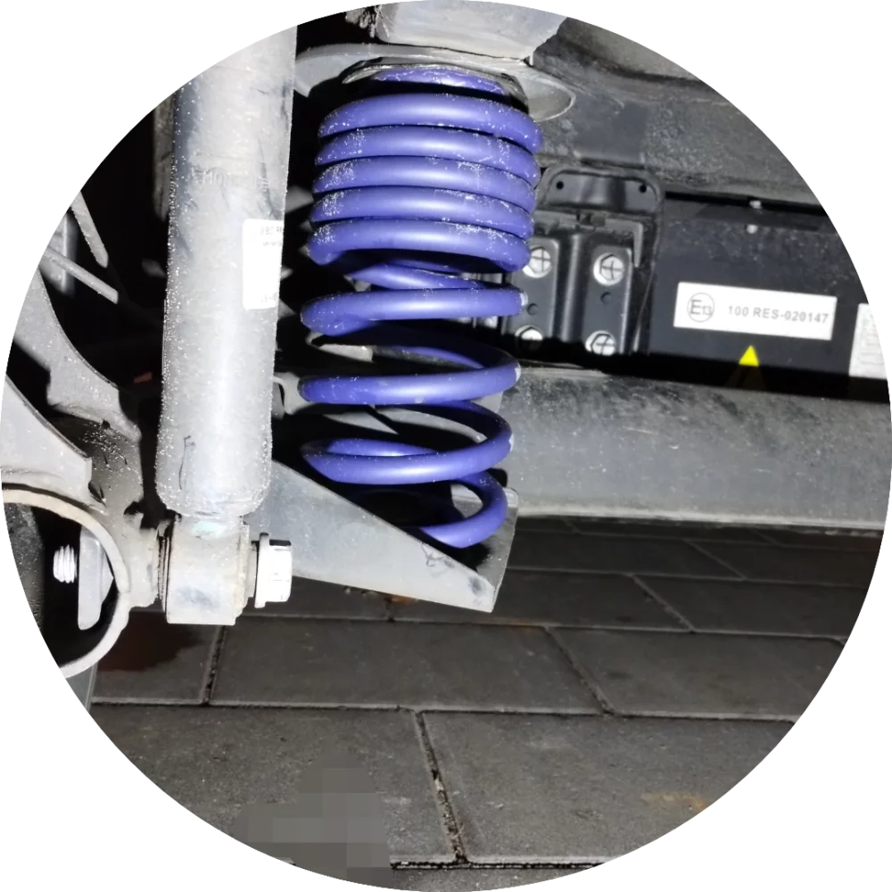

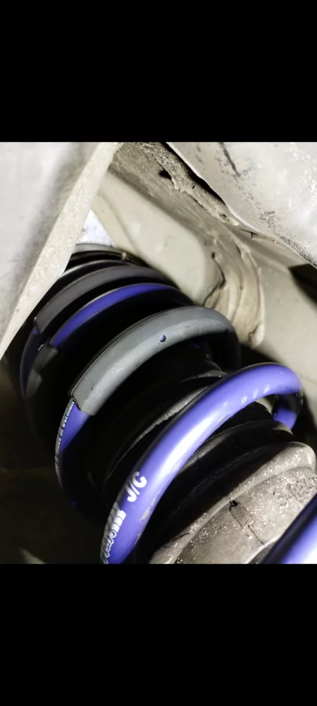

Bei den H&R Federn liegen die oberen Windungen aufeinander, (siehe Bilder).
Dies führt Unterumständen zu unschönen Poltergeräuschen, und manch einer denkt eventuell das etwas nicht stimmt.
Das Poltern ist vollkommen normal, aber es nervt.
Daher habe ich bei mir nachträglich Original H&R Dämmringe (zwei Pro Feder) montiert.
Nun ist das Fahrwerk so leise wie mit den Original-Federn.
Die Dämmringe lassen sich nachträglich einfach um die Windungen klipsen.

Wir hatten solche Federn immer vor der Montage mit einem durchsichtigen Schlauch umwickelt. Manche Hersteller machen das ab Werk.
Die Dämmringe sind natürlich auch eine gute Alternative.
Das ist natürlich noch besser, wenn sowas bei der Montage gleich mitgemacht wird.
Wenn die Federn schon verbaut sind, sind die Dämmringe eine gute Alternative.
Warum H&R nicht vom Werk aus die Windungen schützt ist mir ein Rätsel.
Bei Eibach sind in der Regel Gummischläuche bei Auslieferung drübergezogen.
