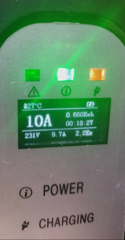

1Std 40 waren 80% erreicht@Dude ok, bei dir scheint es anders herum zu sein. Mein Spring will immer länger laden als notwendig. Bei den ca. 2,5kW und 56% SoC sollte in ca. 2,5h auf 80% geladen sein. Display zeigt bei dir 1h 50min an. Wann würden die 80% denn erreicht?
Die 170V sehr sehr wenig? Was zeigt der Ladeziegel ohne Belastung an?
Gem Wikipedia:
Seit 2009 darf die Netzspannung 230(±23) V betragen, womit 207 Volt bis 253 Volt zulässig sind.
Kann ich fast gar nicht glauben .... wären ja 56% - 80% => 6,4 kWh geladen in 1h 40min = 1,67h.1Std 40 waren 80% erreicht
