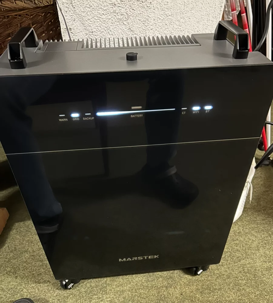

Gestern wurde mein Marstek Venus geliefert.
Das ist echt ein schwerer Klopper (steht zwar auch so in der Beschreibung… überrascht dann aber doch ein wenig, wenn man das Biest von der Palette hebt😄)
Ist jedenfalls sehr robust aufgebaut, sieht sogar schick aus… und ist echt plug&play!
Neben dem Speicher waren vier robuste Rollen, 2Griffe, die notwendigen Schrauben, ein Daten- und das 230V-Kabel für die SchuKo-Steckdose dabei.
Also habe ich die Anleitung per Barcode auf‘s Handy gezogen, Rollen und Griffe montiert, das Viech zu der gewünschten Steckdose gerollt, angesteckt und per App verbunden.
War wirklich extrem einfach.
Der Speicher verlangte nach wlan-Anbindung noch ein Update und dann ging’s (aktuell nur im manuellen Modus) gleich los.
Bin sehr zufrieden.
Schrauben/ AppInstallation/ update/ konfigurieren dauerte insgesamt nur wenig mehr als ne halbe Stunde.

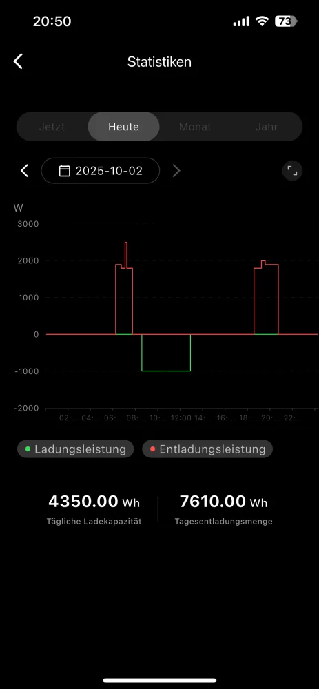

Den halbgeladenen Akku hatte ich dann gestern mit PV-Überschuss vollgeladen, heute morgen im Dunkeln vor der Arbeitsfahrt in den Spring entladen, tagsüber wieder mit PV-Überschuss vollgeladen und gerade entlade ich den wieder in den Spring.
Bin zufrieden und werde mir das Smartmeter von Marstek dazu kaufen, um nicht selber regeln zu müssen.

Also nach ca. 3Wochen bin ich von dem Gerät für meine Anwendung echt sehr zufrieden und ich habe bereits nachgeordert.
Der Wirkungsgrad ist (wegen AC>DC>AC-Wandlung) halt echt nicht prächtig.
Bei der recht durchschnittlichen Nutzung (variable Ladung/ Entladung mit 300-2000W) ergibt sich ein Wirkungsgrad von ca. 85%.
Der Rest geht halt in (im Winterhalbjahr willkommene) Wärme in den Lagerraum über.
Der SelbstbauSpeicher ist mit 92% trotz gleicher AC>DC>AC-Wandlung etwas effizienter.
Das wird wohl daran liegen, das die einzeln angesteuerten Ladegeräte und der entlandende Balkonkraftwerk-Wechselrichter alle im optimalen Arbeitsbereich laufen.
Egal.
Das Ding funktioniert echt prima, reagiert sehr spontan und ist bis zu 2kW komplett geräuschlos. Bei höherer Leistung höre ich ein leises Fiepen und etwas lüfterähnliches.
