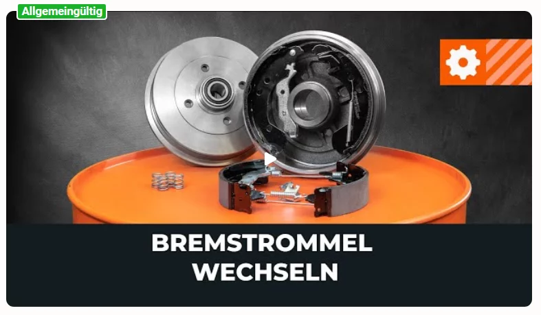

G.R.
DACIA SPRING Bremstrommel wechseln - Schritt-für-Schritt-Handbücher und Videoanleitungen (autodoc.de)

Bei Scheiben gehe ich da mit.
Wie soll an der Narbe mit Gewinde dann die Trommel noch passen?
Gewinde durch die Bremsmechnanik?
Ok ja kann sein.
Wenn das so ist lagen wir falsch.
Man lernt nicht aus.
Danke.
Tobitobbsen
Es ist ja im Grund nur der "Deckel" der Bremstrommel. Ich hab leider keine Ahnung von KFZ-Fachwörtern :/
Bei meinem alten Twingo einfach ne Dicke Mutter lösen, den Deckel abklopfen, neuen Deckel drauf, Mutter festziehen, fertig. Ist echt kein Hexenwerk. Suche jetzt mal nach Teilen, wird wahrscheinlich günstiger als die Helicoil Lösung.
