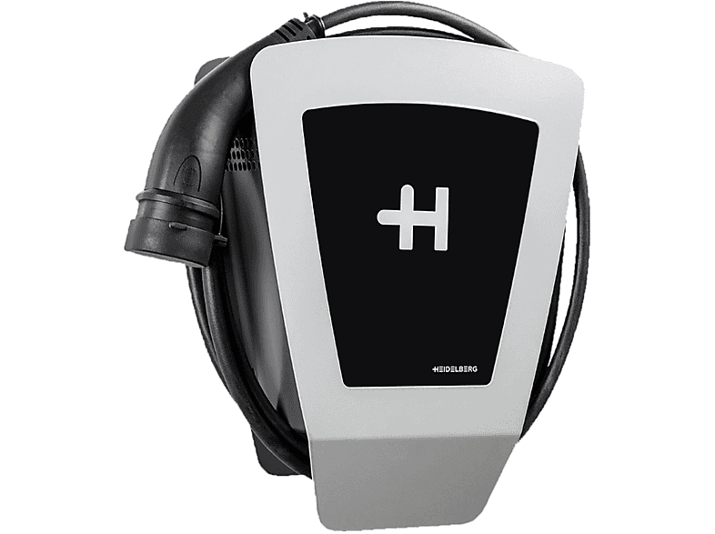

Ich habe mir Infos zur 11 kW Heidelberg Wallbox Home Eco angesehen.
Die ist robust und auch kein unnötiger Schnickschnack dran.
Damit müsste das doch auch gehen oder nicht?
Auf der Platine der Heidelberg Wallbox Home Eco gibt es auch die Möglichkeit einen Schlüsselschalter anzuschließen.
Wenn man daran eine zweite Leitung ins Haus führt und dort einen Schalter montiert, könnte man die Stromzufuhr darüber ein- und ausschalten.
Das müsste das doch auch gehen oder nicht?
schaue dir mal den Link oben an den ich gepostet habe
Durch deinen Link bin ich auf die Heidelberg Wallbox Home Eco aufmerksam geworden und habe gesehen, dass sie 2019 von ADAC mit Sehr Gut bewertet wurde.
Wenn das über den Schlüsselschalteranschluss auf der Platine funktioniert, könnte ich auch einen normalen Schalter verwenden und keinen 16A Sicherungsautomaten zum ein- und ausschalten.
Hast du das bei deiner E.ON Drive PowerBox (Heidelberg Wallbox Home Eco) schon mal ausprobiert, den Strom während dem Ladevorgang deines Spring abzuschalten und nach einiger Zeit wieder einzuschalten, ob das funktioniert und er problemlos weiterlädt?
Diese Wallbox hat ja auch einen Ein-Ausschalter wenn man seitlich in das Gehäuse greift.
Du brauchst dann für die Heidelberg Wallbox Home Eco auch 3 von den 16A Sicherungsautomaten da ja 400V.
Wenn du die bei Media Markt kaufst denke dran das dass Kabel nur 3,5m lang ist bei der Heidelberg Box von EON ist es 5m lang für 399€
Ja, das habe ich gelesen, aber das ist ein Fall für meinen Elektriker.
Stimmt! 3,5 m sind ein bisschen kurz. 5 m sollten es schon sein.

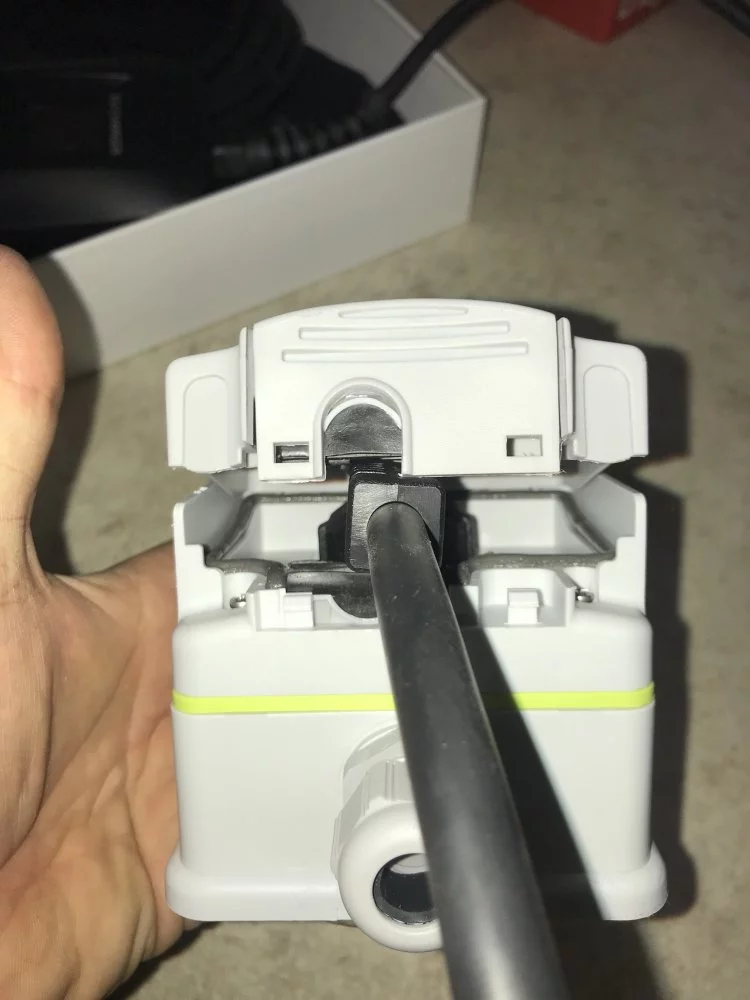

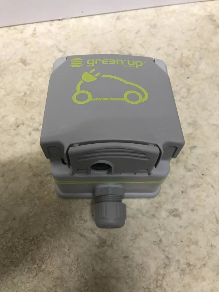

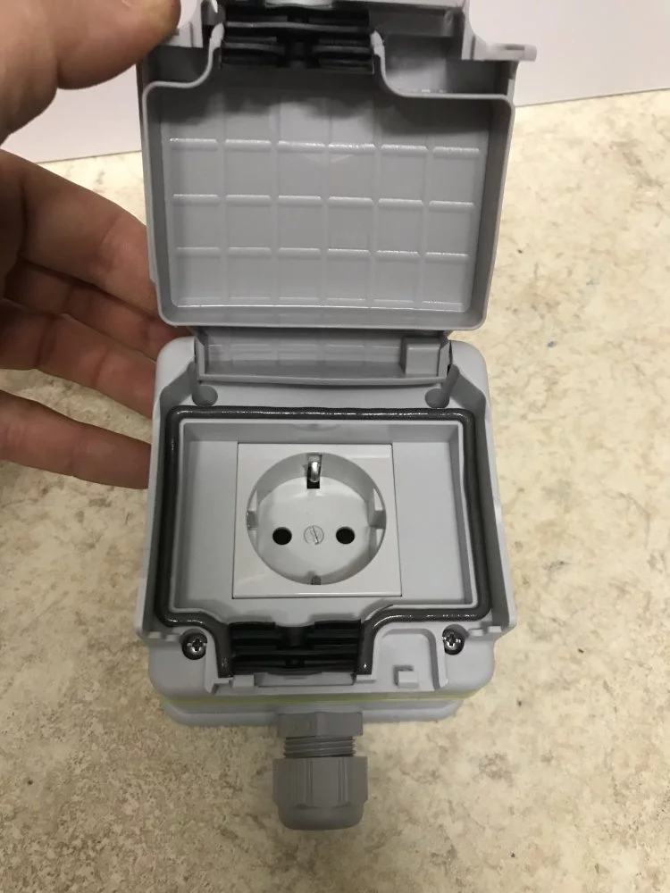

Totale Enttäuschung!!!
Siehe Bilder…
Also ehrlich gesagt fühle ich mich verarscht.
Wie soll man so bitte die Dose schließen?
Besser gesagt, den Stecker überhaupt vollständig reinstecken?!?!
Klar, wenn ich es frei schneide!
Das ist aber nicht Sinn und zweck einer 70€ Steckdose…
Nicht kaufen!!!!!!!!!!!
Dazu kommt noch der Satz in der Bedienungsanleitung „nur vom Fahzeug gelieferte Kabel verwenden“
Das sind doch immer nur 10A Ladeziegel.
Mein Gedanke hier nach… die wollen mich wirklich verarschen.
So ein Müll geht zurück!!!!

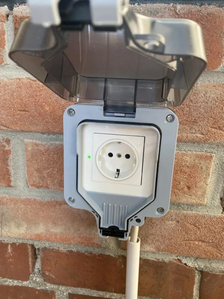

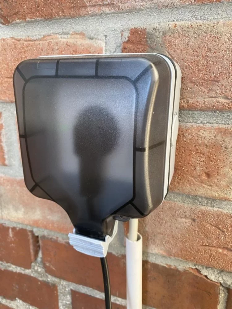

Ich habe so eine Steckdose bei uns unter dem Carport und die Abdeckung geht zu verschließen, auch wenn der Stecker eingesteckt ist.
Klick -----> WLAN Steckdose
Ja, dass wusste ich und war auch erst am überlegen diese zu kaufen.
Aber so ist es mir lieber, da ich jetzt einfach per App die Stromzufuhr stoppen kann.
