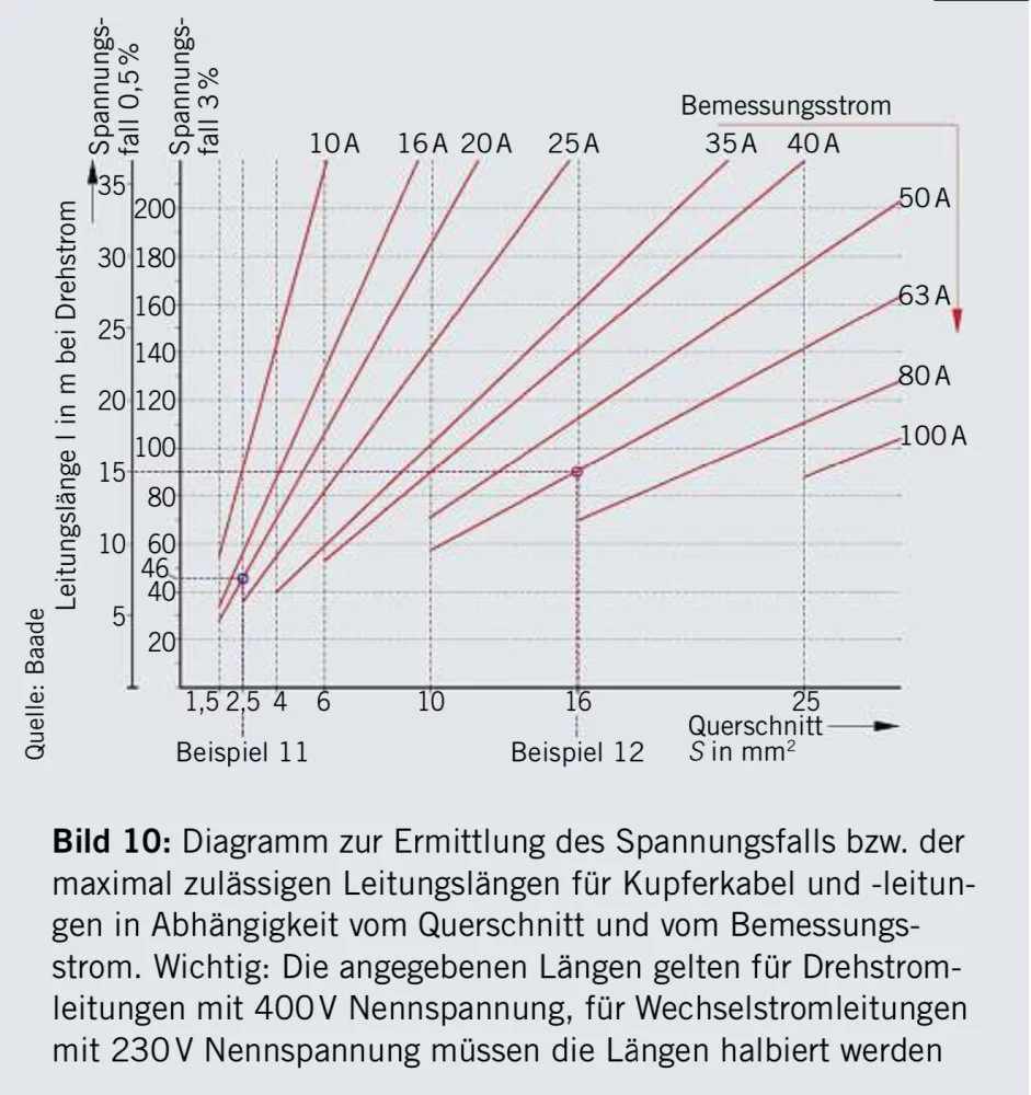

Diese Tabelle gibt Auskunft.
Hinzu kommt aber noch wie das Kabel verlegt wurde. Kabelkanal, Rohr, unter Putz etc.
Bei 26m und wirklich 16A Belastung nach Norm schon grenzwertig.
Bei Verbrauchern im Haushalt gelten die 3% Spannungsfall.
🤔 sehe ich das richtig?
Mit 2,5 mm2 kann ich ca.50m weit bei 16A.
Oder nur ca. 8m?
Ich glaube, dass ich mir die frage selbst beantworten kann…. da 8m Kabel allein im Ladeziegel sind…. und ich irgendwo gelesen hatte das da 2,5mm2 drin ist.
David Romero
Ich habe vom „Sicherungsautomat“ bis zur Steckdose 6m + 8m im Ladeziegel= 14m
25-29m wäre also die Grenze….
Wieder was gelernt…
Bitte korrigieren wenn ich falsch liege.
