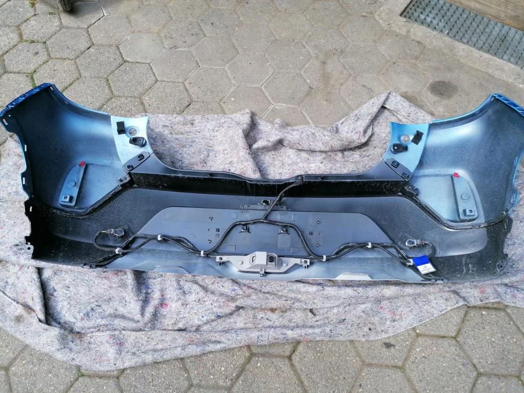

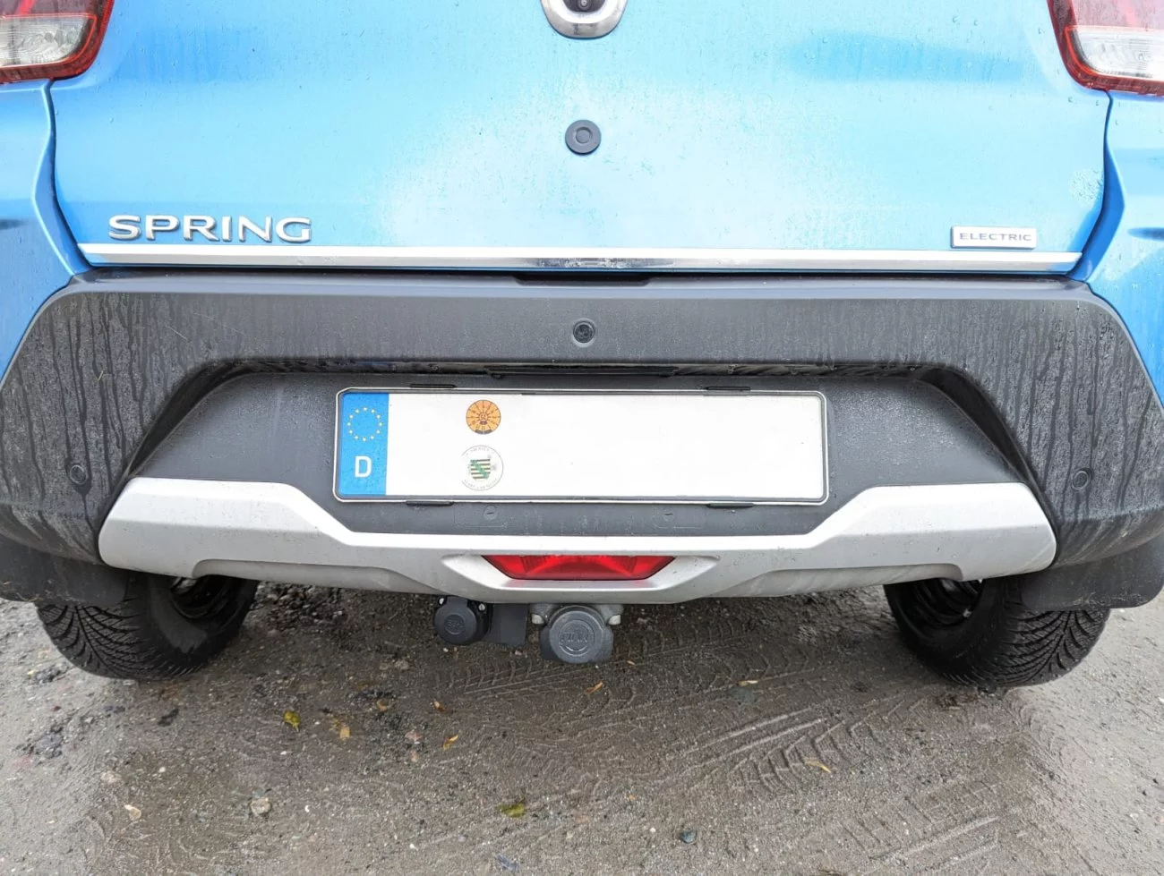

Weis jemand was dahinter ist bzw. wie‘s dahinter aussieht?
4 Nieten🤔:
So sieht’s jedenfalls von der Rückseite aus, Danke an den AHK-Monteur🦾:
Laufen in dem Bereich der Halterung wirklich Leitungen lang?
Na hoffentlich habe ich da nichts erwischt bisher.

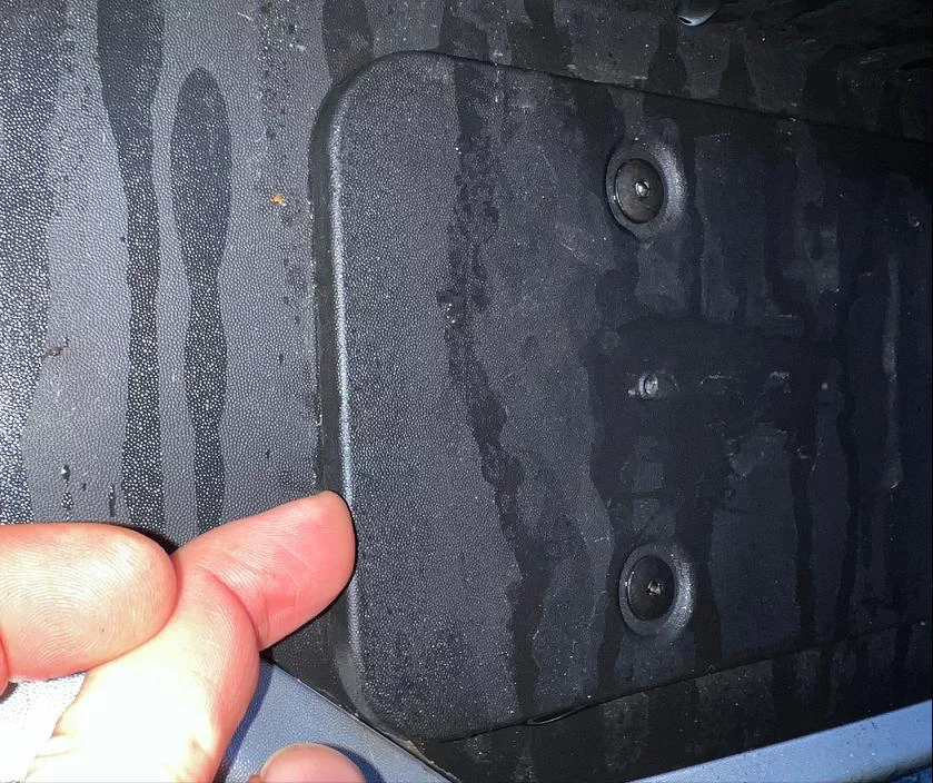

Ja, ich, weil ich das Teil entfernt habe.
Meiner Meinung nach funktionsfrei. Das sind tatsächlich 4 Alu-"Spreiznieten", die diese Plastikplatte in Kennzeichengröße da drauf halten.
Darunter befindet sich nichts. Also die Fläche, wie sie ringsum zu sehen ist, setzt sich da drunter einfach fort.

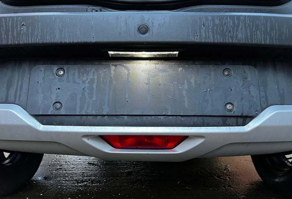

Ohne sieht es schon schicker aus, wenn man, wie ich, kürzere Kennzeichen an rahmenlosen Haltern einsetzt.
Ich hoffe, ich konnte es halbwegs beschreiben. Vielleicht mache ich nachher nochmal ein Bild, wie es jetzt bei mir aussieht.
Na dann mache ich das doch gleich. :)
Bei mir sind es die 480er Tafeln. Die sind vorn passgenau.
Klasse, hätte ich das vorher gewusst, hätte ich mir das Klett für die Fläche aufgespart.. So kann Brenner das in einem Video schee zammen fassen👍🏼
Wg. den Kurzkennzeichen beneide ich euch a bisserl.
Vorn sieht es schlicht💩aus, trotz Kennzeichenklett.. egal🥳
