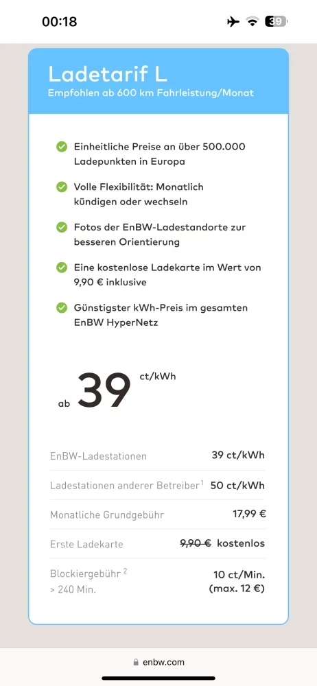

Das ist der Tarif von enBW der beim ADAC im Monat nichts kostet ! Hier monatlich 17,99€ sind im Jahr 215,88€ soviel zahl ich im ADAC nicht und hab noch deren Leistung
