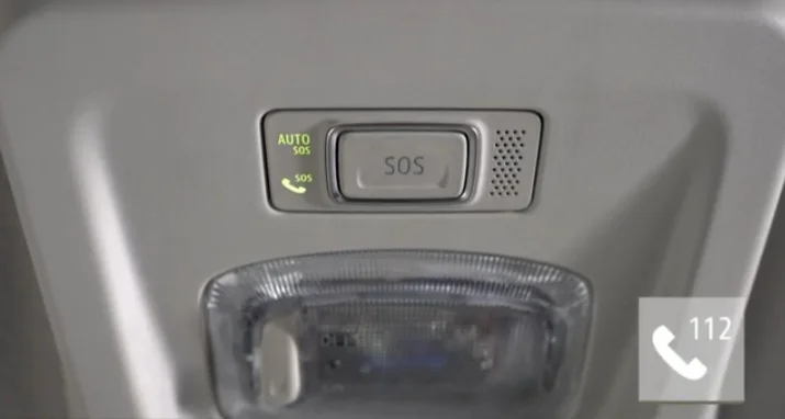

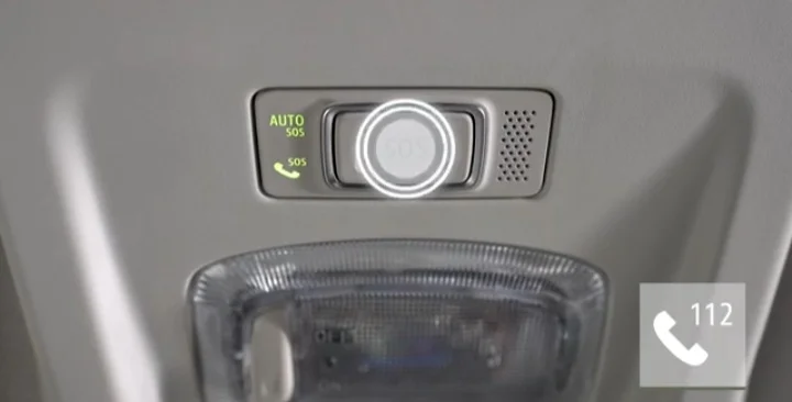

"Notruf prüfen" genau nach Ablauf von 3Jahren. Keine Garantie. Nach Fehlerauslesung : SIM-Karte abgelaufen und gesperrt. Kann nicht mehr aktiviert werden. Es muß ein neues Steuergerät eingebaut werden, Kostenpunkt: ca. 1000.-€, 60% übernimmt Renault und 40% der Kunde, also noch ca. 400.-€ für mich! Reine Verarschung! Das übersteigt den Wert des Fahrzeugs. Ich habe dann gleich die roten LED- Kontrolleuchten mit schwarz überpinselt und zum TÜV gefahren. Die Plakete habe ich anstandslos bekommen da keine technischen Nachteile für das Fahrzeug bestünde. Und so bleibt es auch bis der Spring verschrottet wird. Notfälle werde bei mir immer über das Handy gemacht.

Gute Idee mit dem schwarz überpinseln! Meine Frage aber, was hast Du genau überpinselt, wo ist diese Leuchte?
Danke...!
