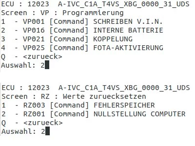

Texas hat mir dann den Typ gegeben den Fehlercode über Pyren zu löschen, und so habe ich es gemacht.

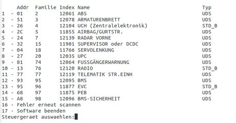

Pyren läuft bei mir welches Steuergerät ist es und wie lösche ich den fehlercode ?
VonTrier V2.0
Es ist die Telematik, wo das Ecall integriert ist, also 11.
Es gibt auch eine Position um den Fehler zu löschen, das findest du.

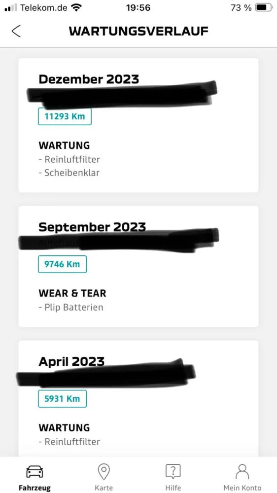

Bei meinem war es im Herbst. Kam, und ging über Wochen nicht mehr weg. Bin dann zum AH, die haben lt. ihrer Aussage einen „kleinen Akku“ bestellt (sicher die oben angesprochene 3,6 V-Zelle über dem Handschuhfach), war nach 1 Woche da. Dann eingebaut, seither alles wieder gut.
In der App steht bzgl. dieser Reparatur: unter der Überschrift „WEAR &TEAR“: „- Plip Batterien“
