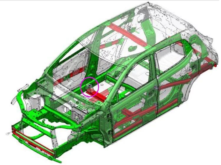

Rein mechanisch ist es unmöglich. Es gibt keine Sitzkonsolen, die Schienen sind direkt mit 4 Schrauben
an den geschweissten Verstärkungen zwischen Unterboden und Seitenschweller befestigt. Auf den ersten Blick gibt es dort viel Hohlraum, sonst hätten wir unsere Subwoofer nie dort eingebaut bekommen, aber wie man auf dem Nacktfoto sieht, keine Alternative für die Sitzbefestigung.
