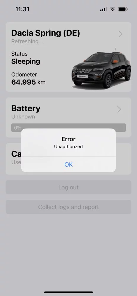

Oh tatsache, gerade gegengecheckt.
Der Kilometerstand stimmt auch absolut nicht, Meiner hat noch keine 5000km
Das senden des Fehlerberichts funktioniert leider auch nicht.
Gast1118
Momentan scheinen die Dacia-Server ein Problem zu haben: Über die Dacia-API erhalte ich momentan keine Daten mehr - ich gehe davon aus, dass "EV Status" auch die offizielle API verwendet.
Edit:
die offizielle App hat aktuell scheinbar auch Probleme (Diskussion zu APP MyDacia).
Üblicherweise funktioniert die API unabhängig von der Dacia-App trotzdem weiterhin - aktuell funktioniert scheinbar aber beides nicht. Da hilft nur abwarten...
