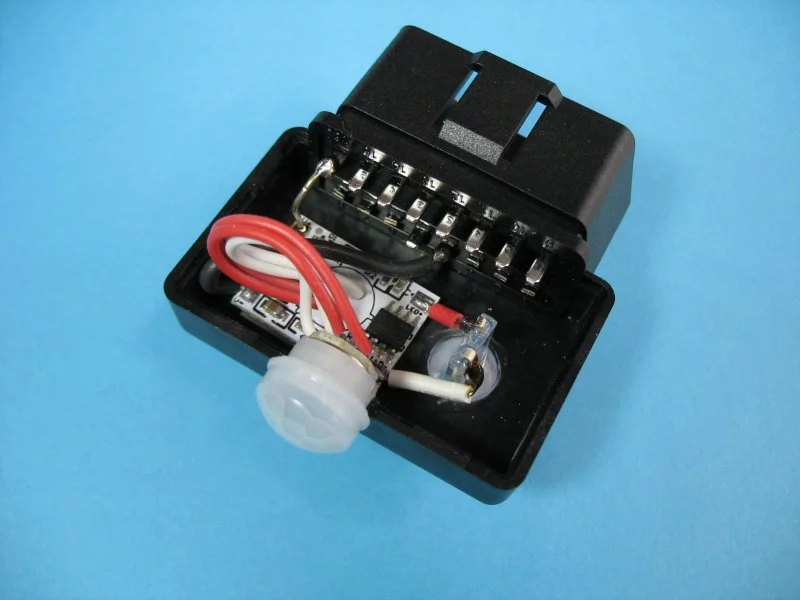

Ansonsten habe ich die kleine Platine mit doppeltem Montageband an den Boden geheftet und zusätzlich zum Anschluss an den
Plus dicken (0,75) Silberdraht verwendet. Das gibt auch zusätzliche Stabilität der Platine. Dann alle Kossen die ich nicht brauchte in
der Nähe innen abgezwackt. Und genau wie die Innenleuchte ist die OBD2 Buchse durch eine Sicherung abgedeckt.

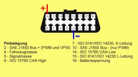

Diese Leuchte gibt es nicht im Handel. Man muss sie schon selbst bauen. Dazu muss man wissen
dass an der OBD2 Schnittstelle immer 12Volt zur Verfügung stehen. Und die kann man abgreifen
an Pin 4 (-) und Pin 16 (+) an diesem Stecker.

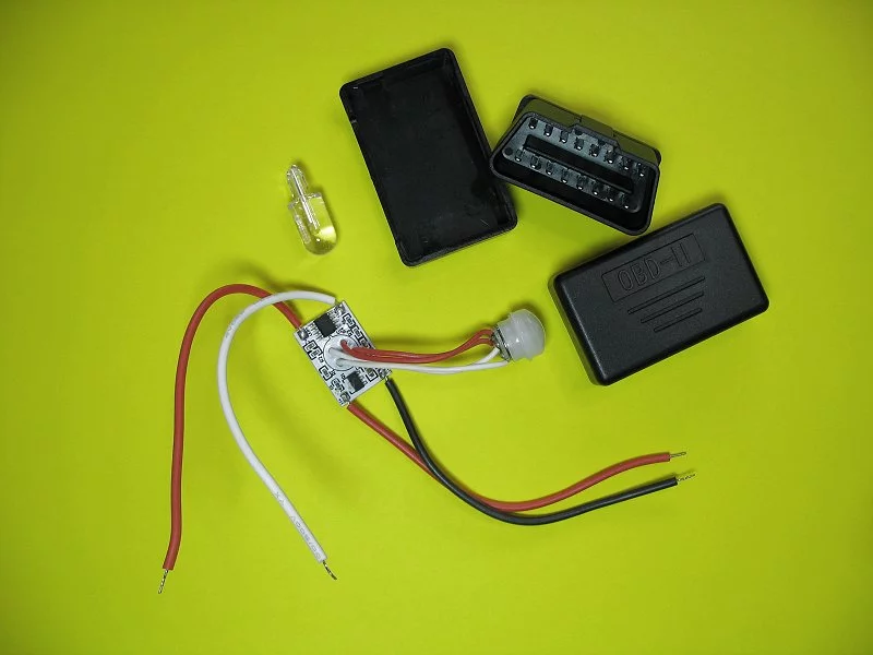

Man braucht dazu wenige Teile, aber die sind austauschbar, man kann auch andere Komponenten
verwenden wie ich.
Man braucht dazu ein Mini-ODB2 Gehäuse, ich habe dieses hier benutzt, wenn man aber
nicht so klein bauen möchte, es gibt auch Grössere.
Diskussion zu 3.9€ |NEUE Universal 16 Pin OBD2 Stecker Kabel Adapter Terminal DIY Diagnose Werkzeug Auto Auto Diagnose Stecker|Car Diagnostic Cables & Connectors| - AliExpress
Dann vor allem eine Bewegungsmelderplatine, so klein wie möglich, die nicht nur aud Bewegung reagiert sondern
auch einen Timer integriert hat, der die angeschlossene Led für etwa 30 Sekunden leuchten lässt, wenn keine Bewegung
erfolgt, bei mir das Model 1522 :
Diskussion zu 1.81€ 20% OFF|PIR Motion Sensor Schalter 5V 12V 24V PIR Motion Sensor DC Bewegung Detektor Aktiviert Timer Automatische Schalter AUF OFF für LED Streifen|Switches| - AliExpress
Die Led zur Beleuchtung hatten wir schon mal, und zwar bei der Nummernschildbeleuchtung, eine W5W.
Da ich den Bewegungsmelder nach vorne einbauen wollte, mussten beide Schalen eingerastet werden und zusammen ein 11mm
Loch geboht werden, und für die Led habe ich unten in einer Schalenhälfte ein 8,5mm Loch angebracht. In Kunststoff bohre ich solche
Löcher meist mit einem Forstnerbohrer. Es gibt sie auch in den kleinen Durchmessern, Holzbohrer sind schlechter geeignet, mit denen
kann man aber sehr gut Alu und Messing bohren. Dann alle Teile die zum unteren Bereich gehören eingeklebt.

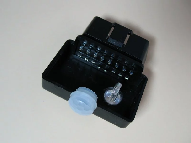

Danach wird die Platine noch mit dem Stecker und der Led verlötet.

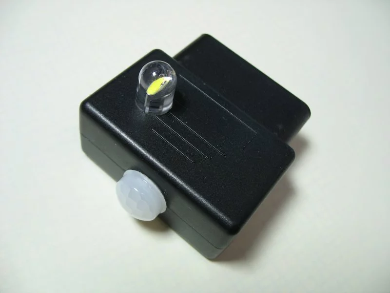

Nur noch die zweite Schalenhälfte aufgedrückt und fertig.

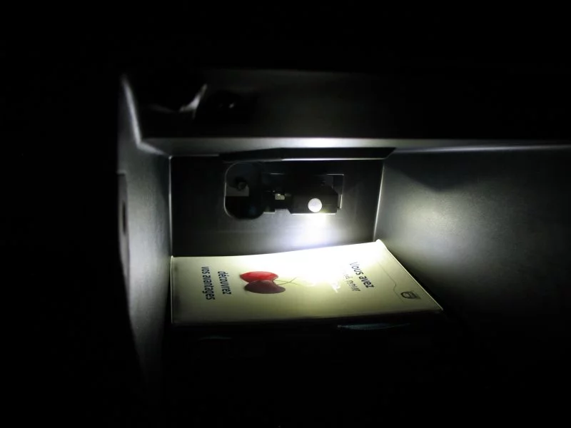

Und im Handschuhfach is jetzt Licht, das nie nachgeladen werden muss.

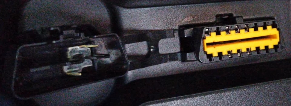

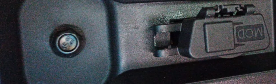

Ich hole das Thema nochmal hoch, ich glaube eher, dass Pin 5 mit Pin 15 verbunden wird. Letzterer ist aber gar nicht verwendet. Hat jemand schon mal herausbekommen, wozu die Brücke ist?
Was ist denn daran falsch die Fahrzeugmasse zu nehmen?
Ausserdem denke ich mal das die Signalmasse wohl für den CAN-Bus ist.
Es wird nur L-Line an die Masse geführt um Störungen zu vermeiden, solange die Buchse nicht benutzt wird,
ist aber ziemllich irrelevant, solche Störungen hatte ich noch nie und die Strombrücke ist auch nicht bei jedem Fahrzeug drin.
Aber, aber Dacia könnte plötzlich herausfinden dass von dort der Traktormodus herstammt, weil ihr die Kappe offen gelassen habt. :)

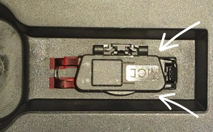

Diese OBD2 Buchse, verbunden mit dem Handschuhfach...Soll heißen, die finale Erkenntnis am eigenen Dacia Spring führt dann ggf. doch mal zur ausgeklipsten Dose Mt Deckel , um klar zu erkennen...da ist auf Pin 5 und Pin 15...trotz Brücke im Deckel...keinerlei geschalteten Drähte...nur zum eigenen Erkenntnisgewinn😛...Wer weiß denn sowas ¿¡
