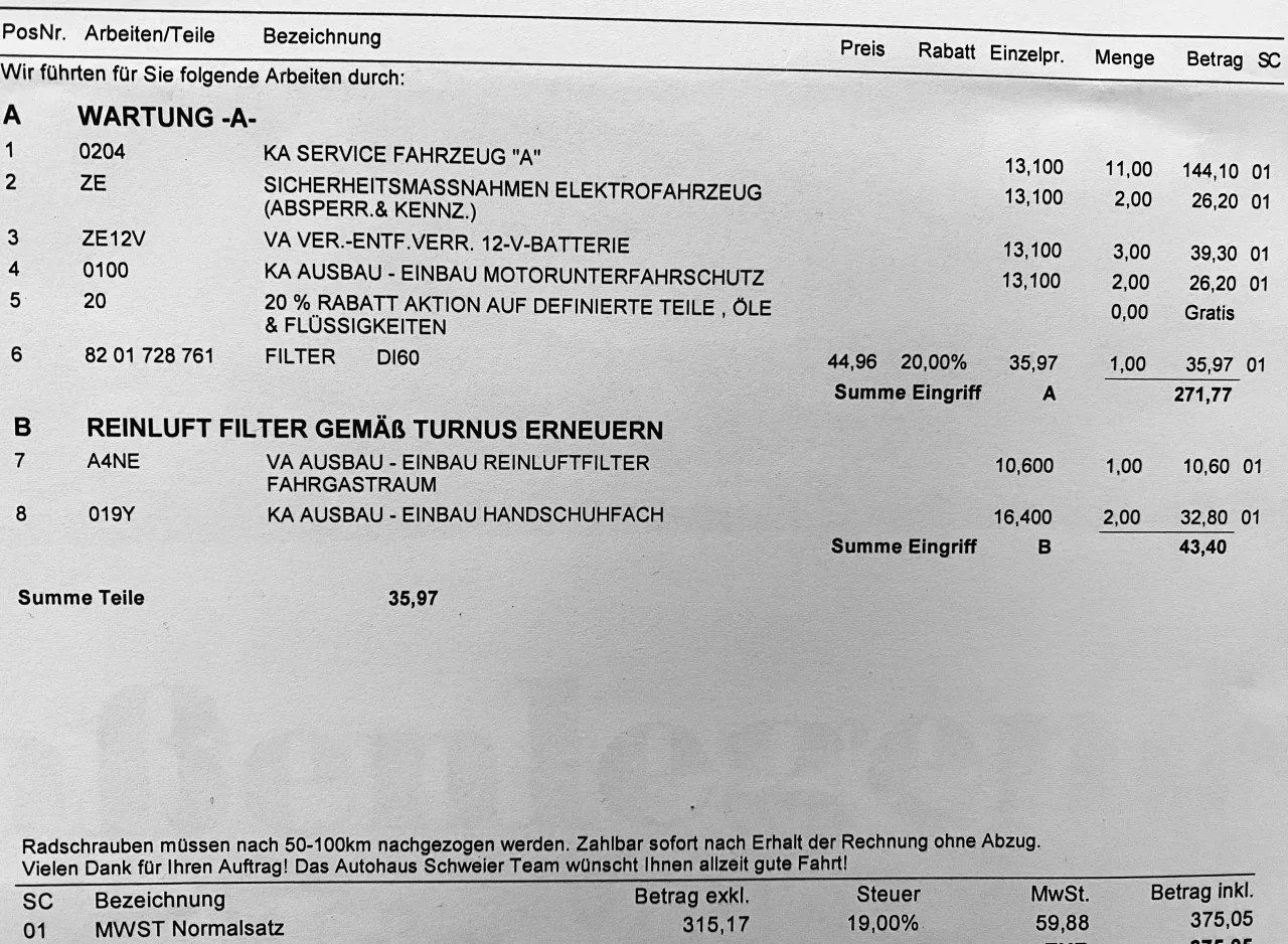

ich war vergangene Woche das erste Mal bei der (planmäßigen) ersten Wartung, als ich die Rechnung von über 375,05 € bekommen habe, war ich sprachlos.
Mein Spring 2021 hat ca. 8000 km und ist genau 12 Monate alt. Sonst auch keinerlei Probleme.
Der Herr bei der Autoannahme wollte auch noch Wischerwasser auffüllen, 12V Batterie tauschen, Schlüsselbatterie tauschen. Was ich abgelehnt habe. Auf den Wechsel des Reinluftfilters hat er bestanden, da dies "zwingen notwendig ist".
Auf die knapp 100 € Brutto für den Filterwechsel werde ich in Zukunft auf jeden Fall verzichten und dies selbst machen.
Aber die übrigen gut 280 € für die planmäßige "Wartung A" finde ich aber dennoch sehr hoch. Ich hatte mit halb so viel davon gerechnet.
Was haltet ihr von der Rechnung?
Sind die Preise "ok" oder übertrieben?
Vielen Dank!
PS: Ich habe die ganzen 12 Monate für den Spring nur knapp 400 € an Stromkosten gehabt, also fast dasselbe wie die Wartung.

tatsächlich war es der Filter, 20% auf 44,96€ zuzügl MwSt. Straßenpreis 10€Wird wohl eher das Scheibenklar und der Schluck Wasser gewesen sein.
Sehr großzügig von denen.

Da ist alles noch original. Mir wurde gesagt, dass muss man machen, damit man den Motor inspizieren kann.Ein/Ausbau Motorunterfahrschutz is aber mal was neues.
@Crys oder hast du einen nachgerüstet?
Die verarschen einen wo sie es können, der Spring hat keinen Unterfahrschutz.Da ist alles noch original. Mir wurde gesagt, dass muss man machen, damit man den Motor inspizieren kann.
Es hießt, damit man nicht aus Versehen per App die Klimaanlage anmacht und den Mechaniker Grillt ...Uff da ist ja alles drinne. Wozu Batterie abklemmen?
