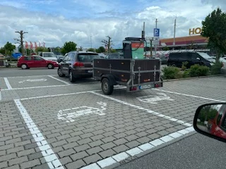

gestern im Baumarkt.
ich denke er hat einen Anhänger voll Strom to go gekauft.
hoffentlich hat er an die Ladungssicherung gedacht
