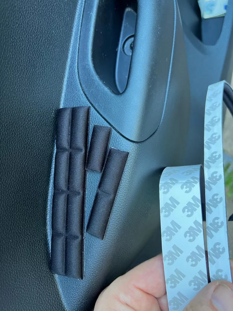

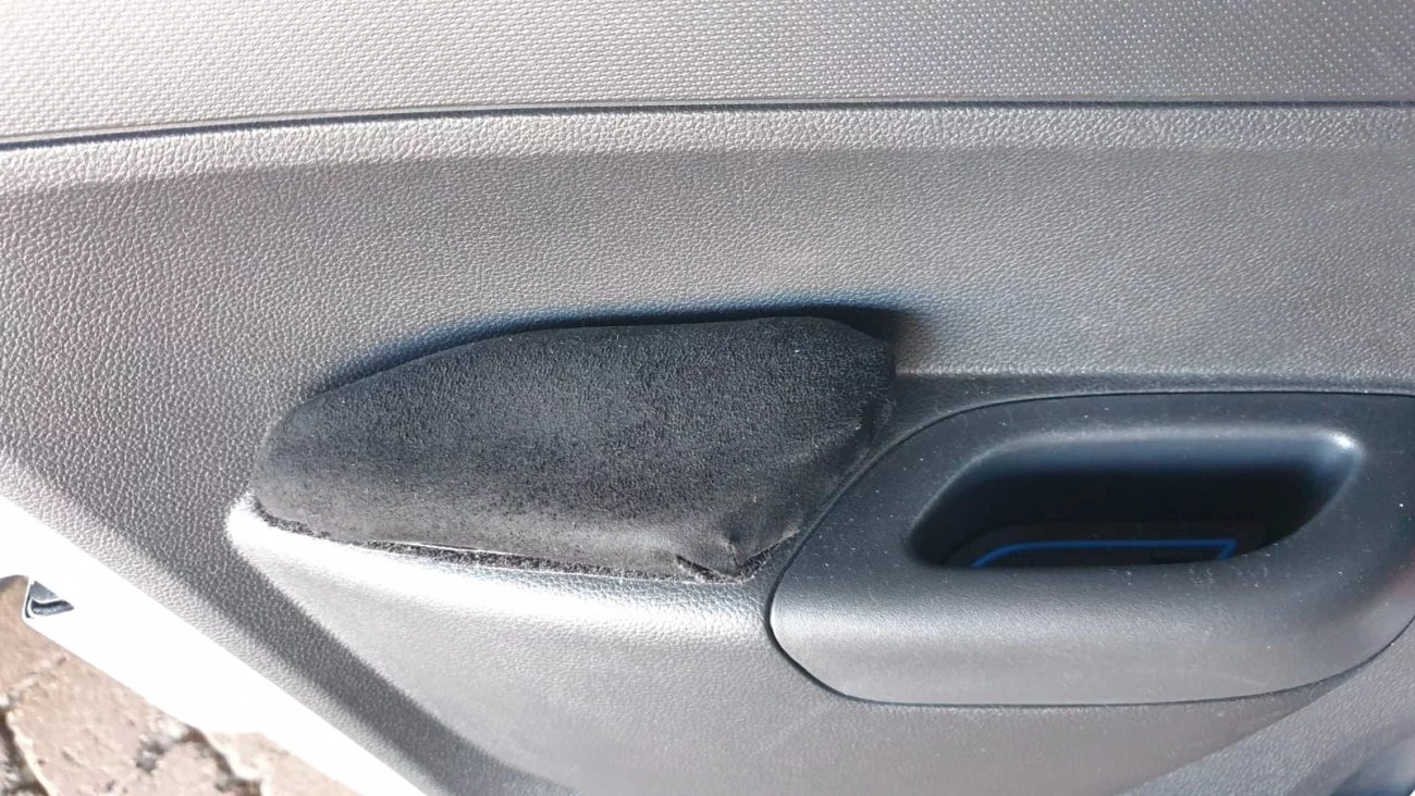

Hab schon lange nach Polster, kleinen Kissen oder ähnlichem gesucht und hab für 2€ beim Sonderposten folgendes entdeckt:
Soll ein „Löwenhöhlenprodukt“ gewesen sein.. bei Amazon nicht sonderlich gut bewertet.
Mal sehen ob’s hält und Ellbogen polstert/abfedert/schont💪🏼
Schön sieht’s nicht aus:

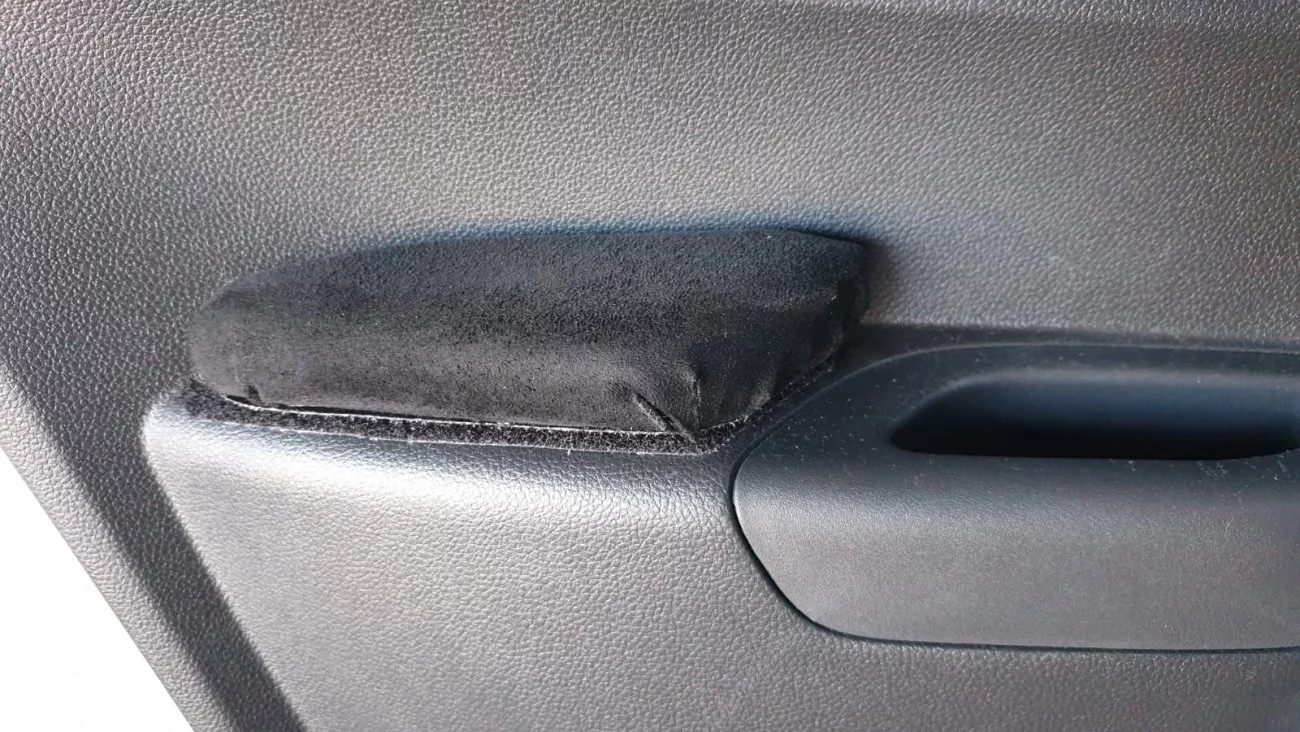

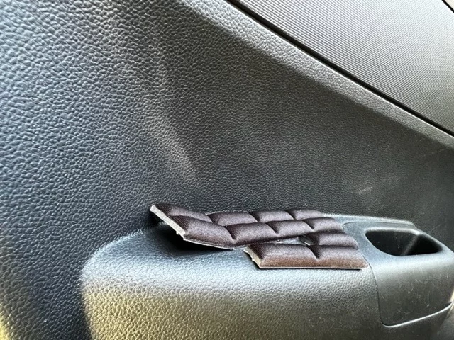

Viel angenehmer, aber der Kleber hält nicht mal in der Waagerechten:

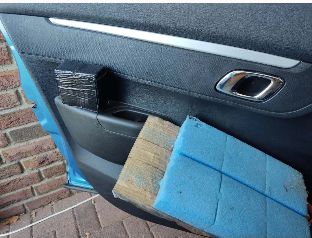

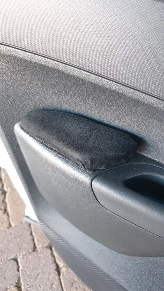

Der Vorteil wenn man nicht alles sofort wegwirft ;-) ...das abgebildete Verpackungs Rest Stück hatte ich noch herumliegen, habe ein Stück davon als Kissen Erhöhung umfunktioniert. Geht auch schöner aber die Größe und die Haptik passen bei mir perfekt. Den linken Fuß setze ich etwas erhöht auf meiner Zweit 12V Batterie (gut befestigt ist sie für permanente 12V Verbraucher da, die ich nicht an die Spring 12V Batterie anschließen wollte) Die Fußposition + linke Handarmlehne + Sitz ganz nach hinten + Sitzlehne ziemlich geneigt, ermöglichen mir eine sehr komfortable Position.
So sieht es dann aus:

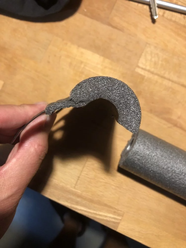

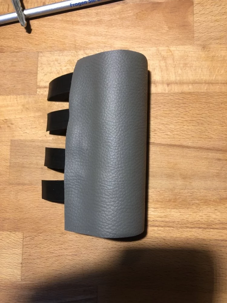

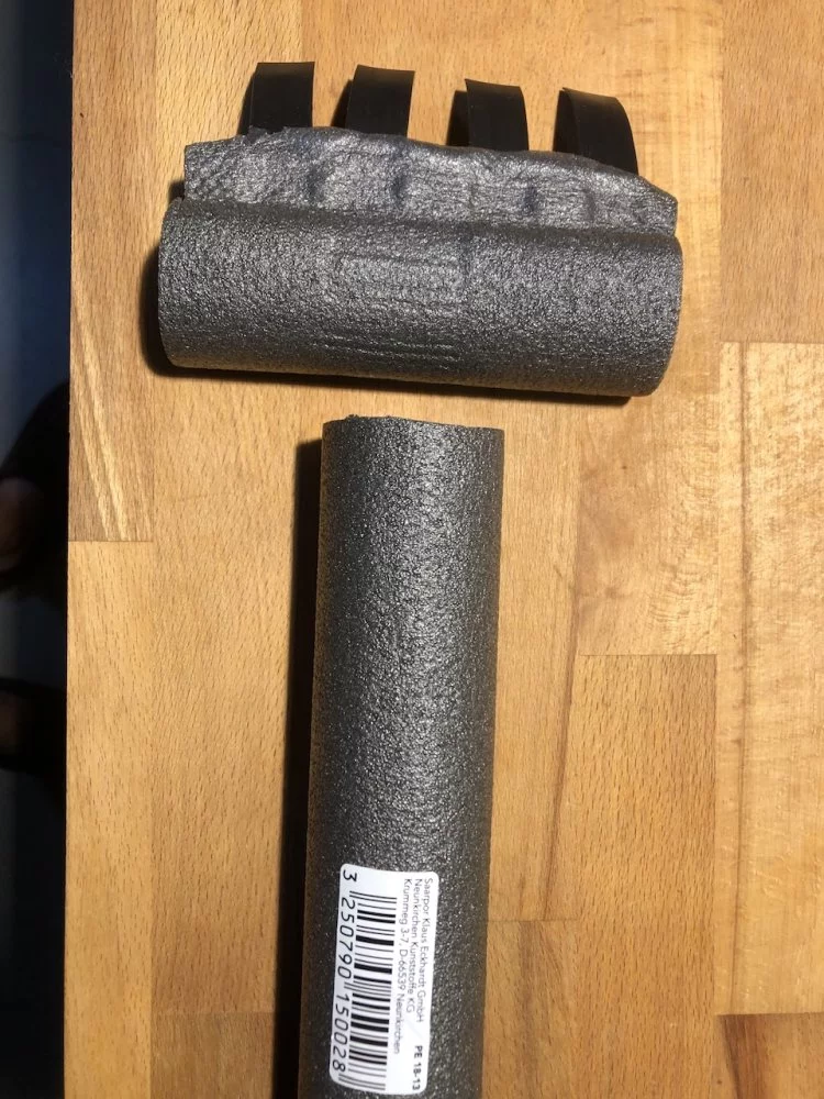

2. zwischen dem Fenster und der Fensterdichtung kann man problemlos einen Kunststoffstreifen von 0,7mm Stärke schieben. Als Erst-Versuch habe ich einfach mal aus einer Rohrisolierung ein Viertel herausgetrennt und in eine Schnittkante einen Spalt geschnitten und dünne Kunststoffstreifen gepresst hinein geklebt.
Das hält tatsächlich einwandfrei und ich werde nur noch ein wenig Kunstleder/ Filz darauf kleben, damit es nicht gar so "schaumstoffig" ausschaut.
Bilder folgen und ich gebe mich dann dem Spott preis ;-)

Wie geschrieben: aus Rohrdämmung ein Viertel mit Cutter rausgeschnitten, Spalt in eine Kante geschnitten, 0,7mm-dünne Kunststoffstreifen verpresst eingeklebt.
Kunststoffscheibe wäre besser… hatte ich aber nicht da.

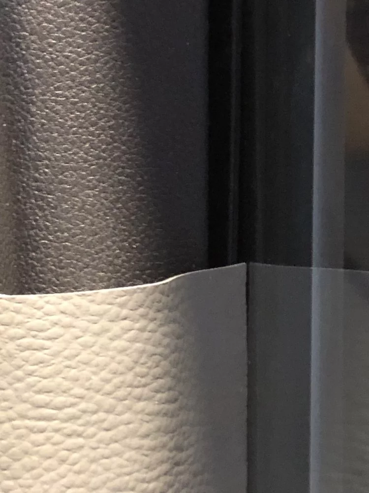

Dann zur Verkleidung noch mit Kunstleder beklebt
Und reingesteckt.
Fenster gehen ohne Auffälligkeit auf und zu.
Und die innere Fensterdichtungslippe bei dem 0,7mm-Spalt auch nicht wirklich beansprucht
