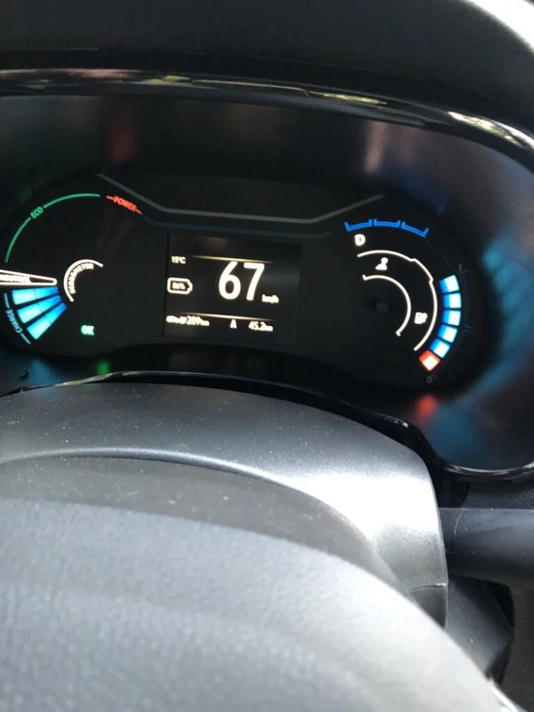

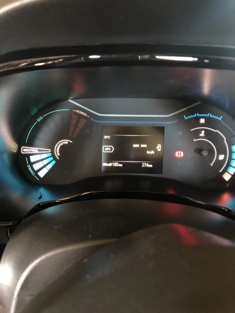

Ich habe heute extra mal darauf geachtet. Beim drehen des Schlüssels werden alle Balken nacheinander angezeigt und dann bleiben die Blauen Balken stehen. Auch wärend der Fahrt.
Bei mir war es jetzt ca. 10Tage garnicht. Dafür seid gestern sehr oft. Bin vorhin in der Stadt gewesen habe 3mal den Spring abgestellt um Dinge zu erledigen, da war es jedes mal. Eben nach ca. 1 Stunden nochmal versucht, immer noch die Blauen Balken🙄.

Ich hatte die blauen Balken auch schon ohne Zündschlüssel (beim Vorklimatisieren) und mit nur gestecktem Schlüssel (ohne drehen).

Ich will euch ja nicht die Laune verderben, aber mein 21-er Modell (10. Stelle FIN ein "M") ist auch betroffen, bislang allerdings einmalig. Drei eingefrorene Rekuperationsbalken mit Ausfall der Klimaanlage im August bei hochsommerlichen Temparaturen.

Bei <dacia.deutschland@dacia.de> habe ich das Problem auch gemeldet. Heute kam eine Nachfrage, die ich höflich beantwortet habe, mit meinen Bildern von den blauen Balken und natürlich dem Hinweis auf das springforum.de . Wir bleiben gespannt!
