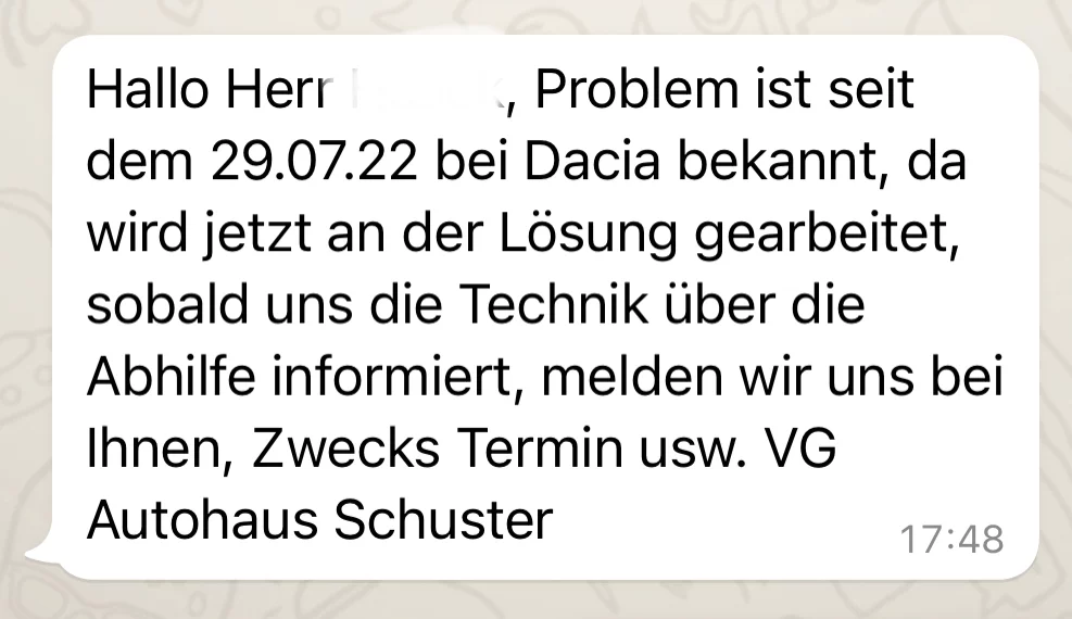

Ich habe heute gleich ein Video aufgenommen und bin direkt ins Autohaus gefahren.
Folgende Rückmeldung habe ich später bekommen…

Ja kann ich bestätigen, hatte auch kurz aus gemacht und auf die Frau gewartet 🙈 danach die 3 blauen Balken und eine Frostfahrt über 30km ohne Heizung…
Ich bin auch mal sehr gespannt, was Dacia sich da einfallen lässt.
