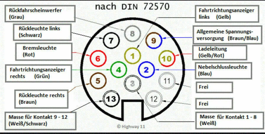

7polig war halt die alte Version. Die neuen Träger und Anhänger haben meist 13polig. Der Stecker hier ist normaler Weise mit einer Dichtung und das ganze ist mit einem 90 Grad verdrehen besser gesichert. Außerdem kann hierüber mehr angeschlossen werden, da auch Dauerplus etc. verbaut werden kann.Ist der 7 oder 13 polige E-Anschluss besser/notwendig/welcher empfehlenswert?
Aber Du meinst jetzt nicht für den normalen Rückwärtsgang, oder? Denn der ging vorher bei mir auch am 7pol Anhänger? Oder ist der bei einem Träger anders belegt? Oder täusche ich mich da jetzt komplett? Ist schon länger her...Nachtrag zu 7/13polig:
Ich würde auf jeden Fall 13polig nehmen, da hier auch die Rückfahrleuchte (die neue Träger ja haben) mit angeschlossen werden kann!
